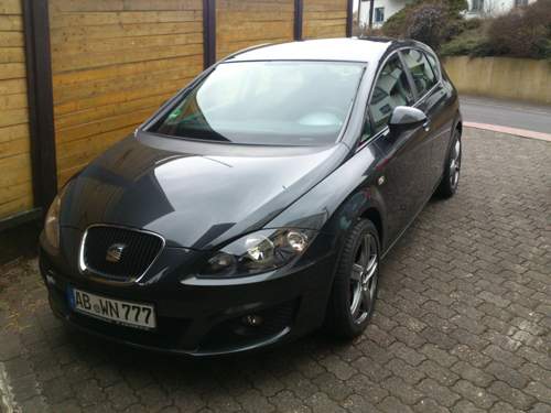

Hallo ihr Lieben, heute geht's mal um das Thema reifen. Und zwar habe ich reifen der Größe 225 45 r 17 auf meinem Auto (so weit ich weiß ist das auch zulässig), im Fahrzeugschein steht 195 65 r 15 drin. Welche reifen machen nun Sinn? Ich kann mir vorstellen, dass der Wagen mit den größeren reifen besser auf der Fahrbahn liegt, jedoch sind die kleineren deutlich günstiger.. Was könnt ihr empfehlen oder welche benutzt ihr? Ich hab ca me km Leistung von 25/30000 im Jahr, wohlfühlgeschwindigkeit liegt so zwischen 150-180 kmh. Was für vor und Nachteile gibt es bei den jeweiligen Reifengrößen? lieben Gruß A.

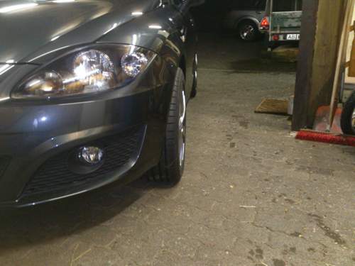

Ich hatte auf meinem 1P das fragwürdige Vergnügen, Allwetterreifen von Pirelli in 205/55 R 16 fahren zu dürfen (so hatte ich ihn gekauft).
Nach der Umrüstung auf Alutec Shark in 7 1/2 x 17 ET 47 mm mit Goodyear Eagle F1 Asymmetric 2 in 225/45 R 17 war das Auto nicht mehr wiederzuerkennen:
Fahrverhalten sehr präzise, Nassgrip wesentlich besser als mit den AW.
Du liegst mit den 225/45 R 17 nach meiner Einschätzung auf dem Auto goldrichtig! Ist ein schöner Kompromiss, der viel Fahrdynamik bei erträglichem Restkomfort bietet.
225/40 R 18 auf dem gleichen Auto sieht nur geiler aus, fährt sich aber ohne Anpassungen am Fahrwerk eher schlechter.
Also 225 17 sind für so ein kleines Auto viel zu gross und v.a. schwer. Der Komfort ist mässig und die Preise für die Reifen relativ hoch. Klar sind sie etwas sportlicher, aber wer braucht das wirklich?! 195 15 (oder 205 16) sind garantiert die bessere Wahl für den Alltagsfahrer. Bedeutend komfortabler, günstiger und vermutlich auch langlebiger.
