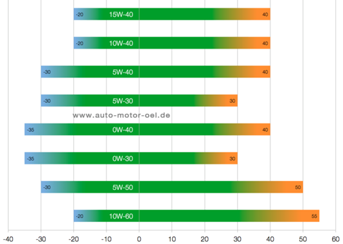

Moin Männer,
Ich habe auf einem bekannten BMW Forum ein sehr ausführlichen Bericht über Öl gefunden. Dennoch beantwortet es im Endeffekt nicht meine Frage. Denn die Erfahrungen zeigen erst im Endeffekt was richtig lief und was nicht .
Ich weiß das für mein Auto ein e46 330 ci Cabrio 6zylunder m54 Motor bj 2004 mit 165.000 km gelaufen ab Werk von BMW ein 5w30 vorgeschrieben wird. Nun gibt es Theorien das dies ja schlecht sei und so gewollt ist von BMW um die Kassen zwecks Reparatur zu füllen. Andere sagen ein 5w40 wäre besser. Sehr häufig habe ich allerdings das Mobil 1 0w40 gelesen.
Hat jemand Erfahrungen mit dem 0w40 ? Ich bin so unentschlossen ein 0w40 zu nehmen wenn ein 5w30 vorgegeben ist. Was benutzt ihr denn in euren 330 e46 igern oder bzw m54 Motoren? So das ihr keine Schlamm bzw Gelb Bildung habt(äa am öldeckel ( bei viel kurzstrecke ist das ja klar )
Mit Freundlichen Grüßen Philipp

ich verwende im 325ci 120.000km Aral 0W 40. Das ist ok. Bisher keine negativen Erfahrungen.
keine Schlammbildung bisher. Fahre fast die ganze Woche Kurzstrecke. ca.12km morgens 12km abends

Schon immer 0w40 gefahren oder irgendwann mal umgestiegen von 5w30 auf 0w40 . Bisher habe ich nur Vorteile gehört . Weniger Verbrauch keine schlammbildung . Ich verstehe nicht wieso BMW dieses Öl ( viskosität) nicht wählt ...
Addinol Superlight 5W40!
3,67€/Liter und dann alle 10.000km/jährlich wechseln.
https://rover.ebay.com/.../0?...
Fahre seit 13 Jahren 6 Zylinder BMW. Daher mein Tipp. Nimm irgendein 0W40 oder 5W40 (Das Addinol 5W40 hat ein sehr gutes Preis/Leistungsverhältnis) welches der BMW LL 01 Freigabe entspricht, mach alle 15tkm Ölwechsel und alles ist gut. Alles andere ist nur ein sinnloses "sich verrückt machen".

Das ARAL gibt´s auch für unter 6€ pro Liter wenn man 20l kauft. Dann hat man BMW LL04 Freigabe.
MfG
Dietmar
Hat dein 30er ölverbrauch?
Wie die anderen schon geschrieben haben, nimm ein 0 bz 5w40 und verkürze die intervalle.
Die marke ist fast egal.
Außer er hat öldurst, wie viele 30er.....

Fahre seit 13 Jahren 6 Zylinder BMW. Daher mein Tipp. Nimm irgendein 0W40..
Kann mich dem anschließen.. Hatte auch 12 Jahre BMW 6-Zylinder und alle haben 0W-40 Öl bekommen.. Shell, Aral oder Mobil waren meine Favoriten.. Wobei Castrol auch ganz gut sein soll.
Versuch mal eins der Öle und ich wette, dass Du die positiven Effekte selber spüren wirst.

Was wäre wenn er Verbrauch hätte was wäre denn dann dein Vorschlag. Mittlerweile tendiere ich zu einem w40 . Fraglich ist nur ob 5w40 oder 0w40 . Was nun besser ist für meinen....
Und ob addinol, mobil oder Castrol .
Wäre das denn überhaupt zugelassen? Denn von BMW Freigabe sehe ich nichts. Nur VW MB und Porsche .
Mobil 1 FS 0W-40 erfüllt oder übertrifft die Anforderungen von: API, SN, SM, SL, SJ
ACEA A3/B3, A3/B4
Mobil 1 FS 0W-40W hat von den folgenden Herstellern Zulassungen:
MB-Freigabe 229.3
MB-Freigabe 229.5
VW 502 00/505 00
PORSCHE A40
Mobil 1 FS 0W-40 ExxonMobil Qualitätsniveau:
API CF
VW 503 01
Fals ja würde ich es nehmen . 2 Wahl wäre das Addinol.
