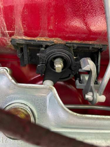

Hi Motortalk Gemeinde
Hier meine Geschichte und mein Problem:
Wer kennt das nicht,
man möchte für den abendlichen Grillabend noch ein paar schnelle Besorgungen machen also
gehts ab in den nächsten Supermarkt.
Nach einem Einkauf und ein paar Stunden später, wollt ich die Lebensmittel verstauen.
Nachdem die Zentralverriegelung die Türen ordnungsgemäß geöffnet hat, wollte ich mit nem Ruck die Hekklappe
öffnen und das Essen verstauen
Aber was war das?!
Tortz mehrmaligen auf und zuschließen und Versuchen den Kofferaum mit dem Schlüssel zu öffnen , blieb die
Klappe verriegelt (was zwar gegen Einbrechern hilfreich ist , aber mir gehört das Auto)...
Könnt Ihr mir eine Lösung schreiben, welche nicht die Demontierung der Innenverkleidung erfordert?
Außerdem ist das alles ganz plötzlich passiert, gestern konnt ich die noch ohne Probleme öffnen..

Die Innenverkleidung demontieren geht doch schnell.
Ausserdem kannst du nur so die Klappe von innen öffnen um zu sehen was los ist.
Von aussen wüsste ich nicht, wie man das Problem lösen könnte, ohne was zu beschädigen.
Kann man denn etwas hören beim auf und abschliessen?Sollte so ein leises Klacken aus der Heckklappe zu hören sein.
MfG
war eben beim Auto und hab auf Geräusche geachtet
Also die Heckklappe gibt ein Geräusch von sich nur geht nicht auf ...
Kann das Schloß korrodiert sein?
Kann mir jmd Bilder mit einem Text schicken, wie ich am besten die Verkleidung demontiere ohne etwas
zu beschädigen?
Rückbank umklappen.Die Verkleidung der Heckkl. hat eine Vertiefung(Griffmulde), dort sitzt eine Kreuzschlitzschraube drin.Die rausdrehen.Der Rest geht einfach.Die Verkleidung ist nur geklippst.Am rand sitzen die Halter.Einfach mit sanfter gewalt abhebeln.Dann sollte das Inneleben der Heckklappe zu sehen sein.Es müsste eine Metallstange zu sehen sein, die senkrecht verläuft und im Schliessmechanismus der Klappe endet.Die Stange nach oben ziehen, dann müsste die Klappe aufgehen.

Aber selbst wenn ich die Klappe offen habe, ist da Problem dann gleich wieder behoben ?
Nachher geht die z.B. nicht mehr zu oder so ^^
Die wird schon wieder zugehen.
Wie soll ich das jetzt auf die Schnelle erklären?

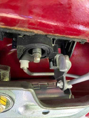

Wenn du auf oder zuschliesst, wird eine kleine Scheibe gedreht. An der Scheibe sitzt ein kleiner Pinöpel, der in der "Aufstellung" die Stange zum Öffnen der Heckklappe hochzieht.Wenn die Heckklappe abgeschlossen ist, ist diese Scheibe so verdreht, dass du beim Reindrücken des Drückers, also dort wo du den schlüssel auch reinsteckst, die Stange zum Öffnen nicht betätigt wird.Geht also ins Leere.
Ich hoffe du kannst mir bis hierhin folgen.
Wenn diese Scheibe nicht mehr bewegt wird kann diese nicht die Stange zum Öffnen betätigen, folglich nicht hochgezogen werden um die Klappe zu entriegeln.
Wenn du nun die verkleidung demontiert hast und du an dieser Stange ziehst geht die Heckklappe auf.Solltest natürlich auch ein bischen von inne drücken, damit die Entriegelung aushaken kann.
Kurz um, wenn das Schloss defekt ist kann nur die Entriegelung nicht betätigt werden, halt nur von innen.

Den Mist hatte ich auch mal.deshalb weiss ich ja wies geht.Musst zum Öffnen immer in den Kofferraum kriechen.
Bei mir war diese ominöse Scheibe festgegammelt und hat sich nicht gedreht.
Naja, jetzt ist der Griff gecleant und der Drücker ist weg.
Seitdem kein Prob. mehr gehabt

Kostenvoranschlag VW Vertragswerkstatt:
Dieser Druckknopf in Satainschwarz +
Zentralverriegelungsstellmotor
+ Montage
109 Euro ^^
Naja ich muss es nicht bezahlen, deshalb egal...
Danke für eure Hilfe , hat doch alles ein positives Ende genommen.
