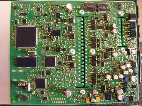

Stecker am Motorsteuergerät, Kontakte oxidiert, durch eingedrungenes Wasser.
