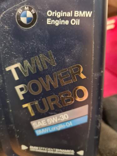

BMW hat bei mir vor einem Jahr 0W30 eingefüllt (Diesel), ich werde die Woche auf 5W40 Öl von RAVENOL RUP Racing Ultra Performance SAE 5W-40 (LL04 Freigabe) wecheln, mit Mann-Filter (der genau wie BMW Filter aussieht..)

Und ich wechsel jeden Herbst und fülle 5W-30 LL-04 von Castrol ein(alle 8.000km).
