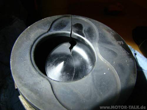

Die ersten AJM hatten Probleme mit den Pleuellagern und den Kolben, ich würde mir den "ersten" aus einer Baureihe nicht mehr kaufen.
H9-006
H9-002
Pleuel
