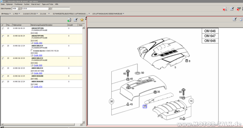

Hallo und schöne verschneite Grüße ,
hat einer von euch diese Injektordämmung an seinem R6 320 CDI ...  so wie auf dem Foto zu sehen ?
Eventuell auch eine Teilenummer ?
Noch einen schönen Abend und vielen Dank schon mal ;)

Ja, und hatte ich heute sogar in der Hand beim Wechsel des Thermostats. Aber die Nummer weiß ich nicht, aber am Montag der freundliche Partsdealer
Themenstarteram 4. Dezember 2010 um 21:29
Ist es ein merklicher Unterschied hörbar , weill die Injektoren ja bekanntlich sehr laut sind !
Lisa
man hört es wenn es verbaut, bzw. nicht verbaut ist.
Teilenr. A648 016 06 24
22,07 inkl. Mwst.

... und wenn es so deutlich hörbar ist: Würde das Teil auch bei BR210 passen? Ich hätte da einen alten 320 CDI.
Themenstarteram 5. Dezember 2010 um 9:57
Wenn es das nicht für den 210er gibt könntest du es etwas bearbeiten , da die Dieselleitung einen etwas anderen Verlauf haben ..... 100 % passen wird es nicht , aber durch die spätere Plastikverkleidung gewinnt es an halt und wird zusätzlich angepresst und es dürfte genauso gut dämmen ;)
Habe mal zwei Fotos als Vergleich aus dem Netz gesucht ;)
Desweiteren ist mir aufgefallen , das es 211 320 CDI OM 648 Motoren mit komplett schwarzer Abdeckung oder mit silber/schwarzer Abdeckung gibt .... ist dies nur optisch oder Baujahrabhängig ?

Du das kann ich Dir nicht sagen , aber für einen 4 Zylinder gibt es das auch , warum soll es dies nicht auch für den 5 Zylinder geben ......
Wenn es dies wirklich nicht gibt , bleibt die Möglichkeit diesen Schaumstoff einzukürzen .... weil bis auf den 6 Zylinder sind die Teile gleich ;)

das Teil ist eigentlich original verbaut, wird aber gerne vergessen beim Service wieder ein zu bauen
Die Dinger müssten sich beim Händler eigentlich in einer Ecke stapeln
