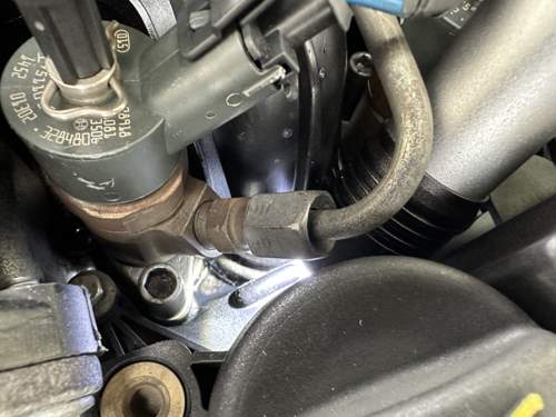

- auf der Zylinderkopfabdeckung (ich hoffe das heißt so) neben bzw. bei den Injektoren, sammelt sich bereits nach wenigen Fahrminuten eine mehr oder weniger klare Flüssigkeit. Es dürfte Diesel sein (für Öl ist es zu flüssig und klar), zumindest für mich riecht diese nach Diesel.
- der Wagen wird schneller heiß: Ich hatte schon öfters das Phänomen, dass die Klimaanlage deaktiviert wird und als nächste Stufe die Anzeige "Erhöhte Motortemperatur Geschwindigkeit reduzieren". Das hatte ich zuvor in all den Jahren nie
- Mehrverbrauch um ca. 0.8 Liter (Seit ca. 5.000 km habe ich einen leicht erhöhten Mehrverbrauch. Dieser liegt nun bei ca. 6.2 - 6.4 Liter. Davor hatte ich keine Probleme 5.6 - 5.7 Liter zu erreichen.)
Zu meiner Frage:
Wie würdet Ihr vorgehen um den Fehler zu finden? (Werkstatt meint es ist kein Fehler hinterlegt.) Bei den Injektoren wurden vor kurzem die Dichtungen erneuert. Wenn der Motor läuft ist kein Dieselaustritt an den diversen Leitungen (zumindest auf den ersten Blick) erkennbar. Wo könnte der Diesel (wenn es denn Diesel ist) herkommen?

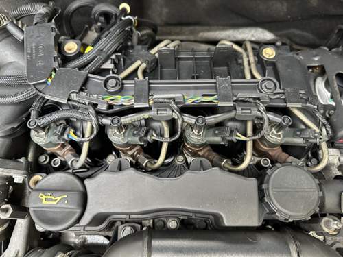

Anbei ein Foto des linken Injektors. (Ich kann auch noch ein Foto aller Injektoren machen.)
Vielen Dank!
L.G. Kerihuelo

Dort ist das Problem schon lange bekannt. Der Diesel wird direkt am Injektor austreten. Höchstwahrscheinlich hat sich eine Rille längs der Kupferdichtung gebildet. Um dies zu beheben muss der betroffene Injektor raus und die Auflagefläche plan geschliffen werden. Das wird mit einem "bohrerartigen" Werkzeug gemacht...
Achte darauf, dass es zeitnah gemacht wird, da die Injektoren gerne dort verkoken und alles verkleben...
Schau mal hier ab 26:00 (ist derselbe bzw. baugleiche Motor im Ford). Das Werkzeug heißt "Reib-Ahle":

Mein V50 2.0d hatte das auch: ich musste den injektor nur nochmal etwas festdrehen und das Problem war behoben. Ein Versuch ist es wert, aber nicht übertreiben: nach fest kommt ab
Ich schließe mich da an, bei mir ist einer nach der rep ca 1 Monat später wieder locker geworden.
Einach mal mit der ratsche liebevoll probieren.
Nm hab ich grad leider nicht im kopf.
Aber du wirst ja gleich sehen ob welche lockerer als andere sind...
Viel Glück!

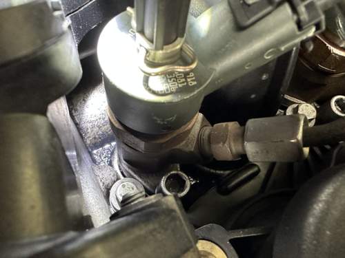

Ich hatte endlich Zeit mir die Injektoren nach dem letzten Werkstattbesuch näher anzusehen. Irgendetwas dürfte die Werkstatt doch gemacht haben. Beim letzten Mal hatte ich bereits nach 10 Minuten Fahrzeit wieder etwas Diesel bei den Injektoren. Seit dem Werkstattaufenthalt bin ich ca. 45 Minuten gefahren und es befindet sich jetzt nahezu keine Flüssigkeit bei den Injektoren. (Siehe auch die Bilder anbei. Sorry für die schlechte Qualität, es ist wirklich nicht einfach, selbst mit Taschenlampenbeleuchtung mit dem Mobiltelefon gute Fotos hinzubekommen.)
Ich habe zuletzt Premium Diesel getankt. In der Hoffnung, dass dies ev. reinigt. Ausserdem ist die Aussentemperatur nun wesentlich niedriger als noch vor zwei Wochen.
Ich habe die Inbusschrauben mit denen die Injektoren befestigt sind kontrolliert. Die sitzen alle sehr fest. Ich konnte die nicht fester bekommen.
Das Schleifen der Auflagefläche traue ich mir nicht zu. Selbst das Ausbauen der Injektoren werde ich wohl einer Werkstatt überlassen.

Nach längerer Zeit hier die Lösung für das Problem. Ich habe eine unabhängige Werkstatt gefunden, welche sich das näher angesehen hat. Die sind recht schnell drauf gekommen, dass die Dichtung des Ventildeckels undicht war. Seit dem Tausch passt nun alles und der Verbrauch liegt nun wieder (laut Bordcomputer) bei durchschnittlich 5.7 Liter/100 km. So wie vorher. Interessant wird es im Sommer ob die erhöhte Motortemperatur auch verschwunden ist.
