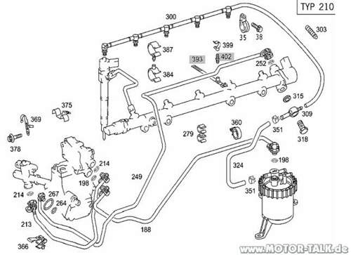

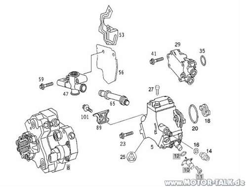

Ich bin mir nicht sicher, ob ich das Bild richtig deuten kann. Ich denke aber, die undichte Stelle ist an der HD-Pumpe, bzw an einem Rohranschluss. Vielleicht ist nur ein Rohr-/Schlauchanschluß locker. Das wäre die kleinste Wunde im System:)

Habe eine Zeichnung hochgeladen. Schau mal ob du das Teil hier erkennen kannst. Ich vermute Nr 19, bzw. Rohr/ Schraubanschluss bei Nr.3 oder Schlauch Nr2.
Hd-pumpe-220cdi
