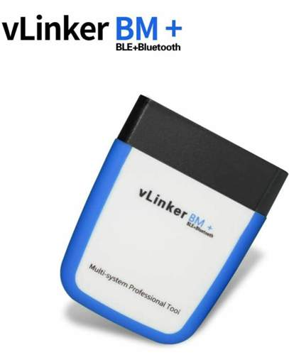

Hallo, kannst du mir verraten welchen Obd stecker du hast?
Wer, ich?
Du meinst das Interface?
Da nutze ich das K-Dcan von Doit für den Laptop und für das oberflächliche schnelle Auslesen, hauptsächlich Temperatur-Kontrolle, nutze ich ein billiges Eml... WIFI Teil, kann auch Bluetooth sein.
Aber das taugt nix. Daher für mich bei Diag nur das Doit.
