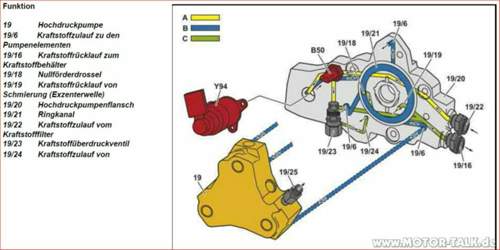

auf die Schnelle hier mal ein (schlechte Qualität) Foto von den Unterdruckleitungen an die HDP - alle Kunststoff-Anschlüsse (Unterdruckleitungen) sind gestöpselt u. mit O-Ringe abgedichtet.
Diese O-Ringe werden aber mit der Zeit spröde u. härten aus, halten so nicht mehr dicht u. gerade im Winter ziehen die sich noch etwas mehr zusammen...
Wenn' wirklich die Pumpe selber sein sollte - hierfür gibt es von BOSCH Dichtungssätze.

ich vermute mal, dass die Anschlüsse nicht mehr dicht sind (s.Anlage)
genau hinter dem "Blech" sollten die sein
Falls es doch die Pumpe sein sollte - hierfür gibts Dichtsätze
würde mal ne anständige Motorwäsche machen (wie von Conny schon vorgeschlagen) und dann alle Anschlüsse incl. die HDP selbst auf Dieselspuren untersuchen
"Blech weg" machen versteht sich

ich habe das Blech vor den Anschlüssen der Pumpe entfernt, aber wie bekomme ich die Leitungen von der Pumpe herunter?
Wie muss ich vorgehen? Zuerst die Metallklipse öffnen und an den Rändeln die Anschlüsse wie eine Schraube aufdrehen um zu den Dichtungen zu kommen?
Kann ich die Metallklipse einfach mit einer normalen Zange öffnen und wieder verschließen?
Ich frage hier im Forum lieber vorher detailliert, bevor ich irgendetwas probiere um anschließend feststellen zu müssen, dass ich die Teile nicht wieder zusammen bzw. dicht bekomme.
Danke schon einmal für eure Antworten.
Das schaut mir verdächtig nach Einwegschellen aus...
Müssten hier die Bild-Nrn 35 sein...
Blech weg dann sieht man mehr. Bei mir waren es die beiden schlauche. Neu am tresen gekauft. Feingebaut mit schlauchschellen. Motorwaesche. Abfahrt.
ich habe am Samstag erst einmal neue Schellen montiert. Neue Schläuche hatte die Niederlassung nicht vorrätig und ein Monteur sagte mir, dass ein Tausch der Schellen oftmals ausreicht und dass man bei der Montage der Schellen bemerkt, ob die Schläuche porös sind und ebenfalls ausgetauscht werden müssen. Dies habe ich so nicht festgestellt.

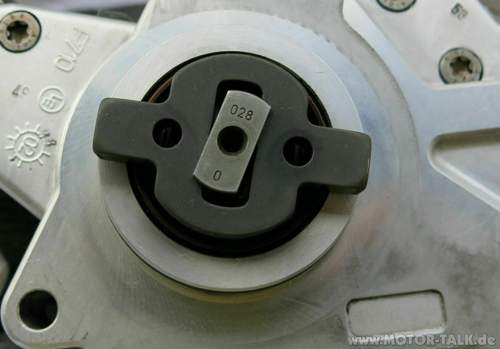

Was muss ich beim Aus- und Einbau der Pumpe beachten? Soweit ich das sehen kann, müssen neben den drei Dieselleitungen auch zwei elektrische Anschlüsse abmontiert werden. Die Pumpe selber ist mit vier Schrauben am Motorblock befestigt. Benötige ich eine zusätzliche Dichtung zwischen Pumpe und Motorblock? Muss der "Mitnehmer" (oder wie heißt das Teil was in den Motor gesteckt wird und die Pumpe antriebt) in einer bestimmt Stellung wieder montiert werden? Mit welchem Drehmoment müssen die Schrauben angezogen werden?

Hallo, ich habe gestern meine Hochdruckpumpe ausgebaut. Wie auch schon andere hier im Forum beschrieben haben, waren auf der Rückseite der Pumpe vier Schrauben lose, eine ist sogar beim Ausbau nach hinten herausgefallen. Ich habe mich dann entschieden, die Schrauben wieder fest anzuziehen und meine Pumpe wieder einzubauen und die gebraucht (eBay, mit Garantie) erworbene Pumpe wieder zurück zuschicken.
Der Ausbau ist ein wenig fummelig, aber bis auf die mit Diesel und Kühlwasser verschmierten Motorteile im Grunde aber kein Problem. Nur der Einbau war problematisch, da der Mitnehmer nicht richtig einpassen wollte, aber mit ein wenig Ruckeln war dies auch möglich. Die untere Befestigungsschraube ist mir dann leider in eine Rolle des Keilrippenriemens gefallen. Hier habe ich bestimmt 30min herumfummeln müssen, bis ich die Schraube wieder heraus hatte. Der Motor sprang nach dem Zusammenbau sofort an.
Anschließend eine gründliche Motorwäsche und 40 km auf die BAB mit hoher Drehzahl. Heute morgen habe ich mit einem Tempo unter der Dieselpumpe her gewischt und alles war trocken. Ich hoffe das bleibt auch so.
