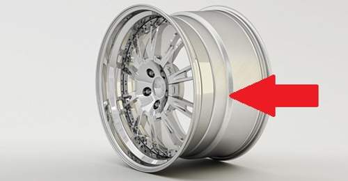

Ich bocke aktuell unseren Meriva einseitig auf um mit dem Differential meine Felgen aufzubereiten. (Perfekt um das Tiefbett zu polieren) Dabei schalte ich in den 5ten Gang und lasse dann einfach im Leerlauf drehen und schleife und poliere meine Felgen.
Ein Kumpel von mir hat das auch schon gemacht und am nächsten Tag war sein Diff an seinem 3er kaputt. Er meinte das kommt davon, dass das Diff nur im Ölgelagert sei und für so eine Dauerbelastung, wo ein Rad die ganze Zeit still steht, nicht ausgelegt sei.
Meine Frage:
Verschleißt das Differential wirklich übermäßig stark, wenn man nur ein Rad im Leerlauf drehen lässt?
Grüße!

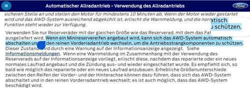

Man soll unbedingt einen permanenten Unterschied im Radumfang vermeiden, da das Differential diesen dann andauernd ausgleichen muss und einen schnelleren Verschleiß bedeutet.
Wobei dies nur bei gleichzeitiger Benutzung als Antriebsstrang zutrifft, was bei Hinterradantrieb ja der Fall ist. Bei Fahrzeugen mit primärem Vorderradantrieb und Allrad wird heute ja meist der Hinterradantrieb nur bei Bedarf zugeschaltet. Da steht bei mir in der BA, dass wenn ich hinten das Notrad benutze, das Fahrzeug den Drehzahlunterschied erkennt und den Allradantrieb dann automatisch nicht mehr zuschaltet, um einen erhöhten Verschleiß des Hinterraddifferentials zu vermeiden.
Also scheint da schon was dran zu sein.

Ja ich schleife das Tiefbett mit 1200er Nasschleifpapier. Die Felgen waren ein Schnapper aber wurden mit Sprühfolie und etwas was wie Heißungslack aussieht lackiert....
