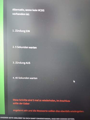

Fazit: hab den Differenzdrucksensor gewechselt. MKL war beim starten aus und kam auch nicht mehr. Leider ist meine Software für eine Zwangs-Regeneration veraltet. Muss gucken oder ggf. von alleine regenerieren lassen.
Vor genau einem Jahr ging mein Differenzdrucksensor kaputt bei 80Tkm beim 2.0 TDI mit 150PS. Der Fehler kam immer sporadisch bei hoher Motortemperatur. Bin nach kurzem Foren-Studium direkt zu VW und habe einen neuen geholt und sogleich verbaut. Im Teilesystem von VW wurde bis dato die Original-Nr. bereits 3x durch ein Nachfolgemodell des Sensors ersetzt. Die scheinen da echt Probleme zu haben. Am 11.6.2021 lautete die Teile-Nr. 04L 906 051 L
Mit OBD11 habe ich den Sensor angelernt. (Offset zurücksetzen). Kostenpunkt 47,60 plus Mehrwertsteuer.
Muss man anlernen, unbedingt , ich habe auch OBDeleven 11 wen möglich Anleitung für anlernen mit OBD 11
