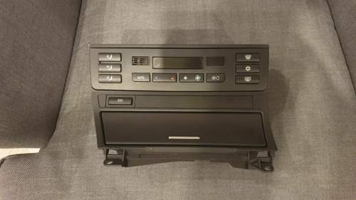

Welchen Umrüstsatz brauche bei mir?
Hab das mit dem Schalter unten nicht verstanden.
Hab einen E46 Baujahr 99 Limo und unten ist nur der ASC Schalter.
Würde I-Bus bei mir laufen?
Das Xtrons Radio benötigt den gesamten Ausschnitt. Da sitzt bei dir momentan noch das Original Radio und das Bedienteil für die Klimaanlage drin. Das Original Radio muss raus und das Klima Bedienteil muss ein Fach weiter nach unten, dort sollte bei dir momentan ein Ablagefach sein. Damit du das Klima Bedienteil aber dort einbauen kannst, wo jetzt das Ablagefach ist, brauchst du einen anderen Funktionsträger, also quasi das Teil, wo der ASC Schalter drin ist.
Welchen Funktionsträger? Bei Ebay gibts verschieden Varianten.
Abgängig davon ob du Raucherpaket hast oder nicht und ob du Einzeltaster oder Schaltzentrum verbaut hast. 4 Fälle für ein Funktionsträger für Klimabedienteil.
Schau im Teilekatalog nach und such dir die passende Teilenr raus. Solche Kataloge findest du unter anderem bei Leebmann. Fahrgestellnr. rein und dann in Kategorie 51 suchen :)
Ich hab bei meinem 2018 folgendes verbaut:
Einzeltaster und Raucherpaket
(Mach mal Foto von deinem. Sollte wahrscheinlich das Gleiche sein)
BMW Teilenummer: 51168230902
Das Ding kostet mittlerweile 165 Euro. Ich habe 2018 noch 45 Euro gezahlt bei Leebmann...
Davon hätte ich sogar noch einen rumliegen ;)
@xyz
wieviel möchtest du dafür haben`?
Radio E46
Hatte an 130€ vhb gedacht. So komplett wie auf dem bild.
Bei interesse einfach ne pn schicken.
Funktionsträger
