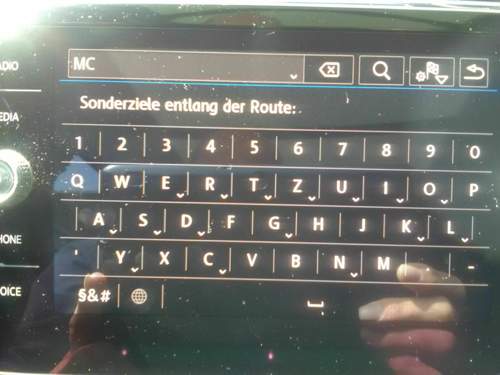

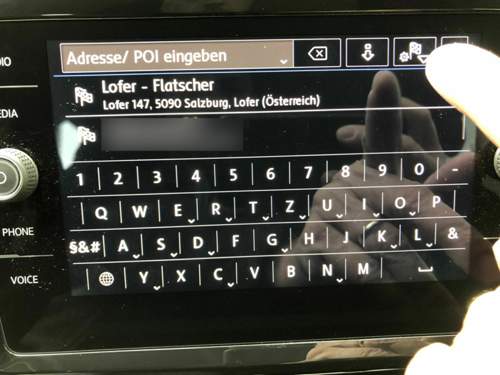

ich habe hier im Forum schon eine Weile gesucht, aber noch keine passende Antwort gefunden. Vielleicht habt ihr ja eine Idee zu folgender Frage...
Ich habe auf unserer Urlaubsfahrt nach / von Österreich versucht, unterwegs eine Filiale von McDonalds zu finden - mit der Suche nach Sonderzielen entlang der Route nicht möglich. Ich gehe davon aus, dass diese Suche offline arbeitet - also auf das Kartenmaterial zurückgreift. Werden hierüber auch persönliche POIs gefunden?
Folgendes habe ich probiert:
  • CarNet / Online-Sonderzielsuche: Findet bei Eingabe von "Donald" Filialen, allerdings im aktuellen Umkreis und nicht explizit entlang der Route / Autobahn. Etwas umständlich, darüber eine Filiale neben der Autobahn zu finden, die noch vor einem liegt.
  • POIs zu MCD von POI-Base über SD-Karte importiert. Die Filialen entlang der Route werden überwiegend angezeigt (manchmal auch nicht). Man kann so ein Symbol dann antippen (wenn man die entsprechende Kategorie vorher aktiviert hat) und als Ziel übernehmen. Allerdings ist darüber eine Suche entlang der noch ausstehenden Route nicht gerade einfach - schon gar nicht als Fahrer

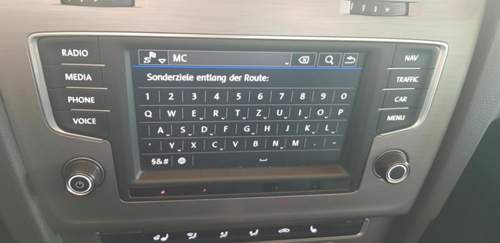

  • Sonderzielsuche entlang der Route nach "McDonald" findet 0 Treffer

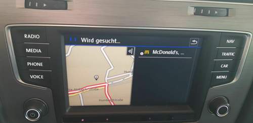

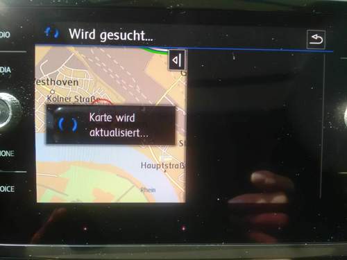

Ich habe heute nochmal im Stand eine Sonderzielsuche nach "McDonald" getestet, nach einer Weile werden Filialen im Umkreis gefunden. Also offenbar sind diese in den Sonderzielen grundsätzlich vorhanden. Wenn ich aber "entlang der Route" suche, habe ich wieder 0 Treffer. Eine Suche entlang der Route nach "Ne" findet wiederum nach einer Weile die 40m entfernte "Netto"-Filiale - also scheint diese Suche grundsätzlich zu funktionieren.
Was mache ich falsch?
Für Tipps schonmal danke im Voraus!
