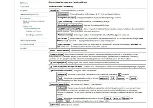

Hallo, es geht um das Discover Media (nicht das Pro) im Sportsvan Highline.
Normalerweise nutze ich das Navi und stelle das Radio auf stumm. Ich schalte das DM im Alltag nicht über die Knöpfe ein/aus sondern über die Zündung...
Was mich nervt: bei jedem Start des Fahrzeuges ist die Stummschaltung des Radios weg. D.h. ich muss jedesmal wieder stummschalten. Dafür gibt es 3 Möglichkeiten: via Lekrad, VOICE (= MUTE)-Taste, per Stellknopf nach links drehen.
Komisch aber war:
vor kurzem hatte ich 1 Tag, da blieb die Stummschaltung ein paar mal erhalten - upps !?!? Nun ist es aber wieder durchweg so, dass die Stummschaltung immer wieder aufgehoben ist, egal ob ein Neustart nach 10 Minuten oder 8 Stunden erfolgt.
Gibt es eine Lösung oder gewisse "Reihenfolge der Bedienung", damit der "letzte Stand" des Discover Media beim Neustart erhalten bleibt ?
Ich danke für "DEN" erlösenden Hinweis...

Ich will ja nichts sagen ,aber hat hier wieder nicht ein einziger in die Bedienungsanleitung reingeschaut ?
Da gibt es den Punkt maximale Einschaltlautstärke und den kann man natürlich auch auf null setzten !
Lautstaerke
Themenstarteram 30. Juni 2015 um 14:08
hin und her durchgekaut.... die Einschaltlautstärke kann ich nur bis "5" zurückstellen.
Musikstück auf der SD Karte auswählen, auf die Pausentaste drücken. Dann sollte Ruhe sein, auch beim Neustart.

OK danke für eure Antworten.
Dann ist es schlicht so: die Stummschaltung wird nicht "gespeichert".
Doooooof.

Seltsam, mein DM ist beim Start so laut, wie es zuletzt bei Verlassen des Autos war ... es sei denn, es war so laut, dass es die maximale Einschaltlautstärke überschritten hat, aber das ist ja wohl klar.
Also einfach die Lautstärke runterregeln, würde ich sagen ... es sollte dann beim Neustart nicht einfach wieder laut (wie laut eigentlich?) sein.

Dies ist ein "Fehler" der aktuellen Software. In der Vorgängerversion hat er sich gemerkt, ob das Radio vor dem Ausschalten des Golfs stumm war oder nicht.
Wäre interessant welche SW der TE drauf hat.... meine speichert die Lautstärke, gerade erst versucht.
Iirc bin ich auf v. 421.
Themenstarteram 1. Juli 2015 um 5:44
Niedrige Lautstärke ist keine Stummschaltung. Ein kurzes Zündung aus/an hält die Einstellungen. Muss aber das DM neu hochfahren nach etwas längerem "aus" ist die Stummschaltung nicht mehr da. Wenn der Ton aber an war, merkt er sich die Lautstärke.
