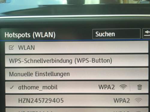

ich mache jetzt doch ein eigenes Thema auf. Habe seit gut 2 Wochen den neuen Touran. Das Discover Media kostet aber Nerven.
1. Punkt:
Ich habe mich bei car net angemeldet und mein ipad als Hotspot benutzt. Das ging direkt nach den Einstellungen auch, danach aber nicht mehr. Das seltsame : Die Schaltfläche WLAN ist nun ausgegraut und nicht wählbar. Ich wollte zum testen mein android Handy verbinden, aber ich komme ja gar nicht ins Menü.

Punkt 1 hat sich gerade erledigt. Hatte zum rumprobieren zuletzt nur das discover Media an, aber nicht die Zündung. Mit Zündung ist das WLAN Feld aktiviert und die Verbindung mit dem ipad funktioniert.

Punkt 1: Das WLAN und der HotSpot funktionieren nur wenn Zündung ein.

Ich habe seit einigen Tagen meinen neuen Touran mit dem discover media. Ich hatte mich bei car-net angemeldet und über mein Handy ein WLAN Hotspot eingerichtet. Über diesen war car-net voll funktionsfähig.
Seit gestern nun folgendes Problem:
Beim Versuch über WLAN eine Verbindung einzurichten bekomme ich die Fehlermeldung, dass bereits eine andere Verbindung aktiv wäre. Der Online Konfigurationsassistent gibt folgende Fehlermeldung: "WLAN ist nicht verfügbar. Um WLAN zu nutzen entfernen Sie bitte den carstick." Nun ist es aber so dass ich gar keinen carstick besitze und auch sonst keinerlei Geräte über den USB-Anschluss angeschlossen habe. Weiß jemand eine Lösung für dieses Problem. Habe das Navigationssystem bereits auf Werkszustand zurückgesetzt, keine Verbesserung.
Das Problem hatte ich auch, beim freundlichen wurde mir gesagt, dass man dann das Handy (iPhone) über USB anschließen muss. Haben wir gemacht, Hotspot aktiviert und es hat funktioniert, seitdem auch ohne USB Anschluss.
Mit 2 verschiedenen Handys hat es nicht funktioniert. Aber das Einschieben eines USB Speichersticks hatte den gewünschten Erfolg. WLAN war wieder verfügbar und ich konnte eine Verbindung über ein WLAN Hotspot meines Handys aufbauen. Vielen Dank für den Tipp.
Dieses Problem hatte ich auch, es war auch nicht lösbar durch "Smartphone am USB-Port". Bei VW hat man dann irgendwas an der Software am DM gemacht, vermutlich ein Reset oder Update. Seit dem geht es bei meinem Touran.

Leider hat mein WLAN beim genau 1 Tag funktioniert, seit gestern bekomme ich die Meldung, dass bereits eine andere Datenverbindung existiert. Bin gespannt, was der Händler meint, es läuft wohl eine Anfrage bei VW direkt.
Das habe ich auch die letzten vier Tage hinter mir. Am ersten Tag hat der Stick funktioniert. Dann immer Meldung es wird eine andere.....bla bla. Nun bin ich vorgestern zufällig in einen Bereich mit öffentlichen Wlan reingekommen. Da habe ich es noch einmal ausprobiert. Seit dem geht es einwandfrei. Bei jedem Zündung an, nach ein paar Sekunden funktionobelt es.

Du verwendest den Car-Stick oder einen anderen, der als WLAN-Hotspot funktioniert, nehme ich dann an. Ich nutze mein Smartphone als Hotspot, ohne Stick. So was in der Art dachte ich mir auch schon, weil: bei VW vom Hof gefahren -> funktioniert. Daheim vom Hof gefahren, geht nicht mehr. Als ob er sich bei mir ins Haus-WLAN hätte einklinken wollen oder ähnlich. Muss das dann mal mit dem öffentlichen WLAN probieren, auch wenn das bei einem Neuwagen eigentlich ja nicht passieren darf...es gibt schlimmeres ;-) Werde es heute mal testen...
