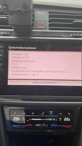

Ich habe meinen Tiguan (Baujahr 01/2021) erst seit 2 Wochen.
Jetzt wollte ich die Navikarten aktualisieren.
Einen SDKartenschacht habe ich nicht, nur 2 USB C Anschlüsse.
Kann ich darüber die Karten aktualisieren?
Laut Discover Pro ist die Navgationsdatenbabk 21.9
und die Software ist 0270.
Was muss bzw. kann ich tun?
Vielen Dank für eure Hilfe

ja kannst du
über die VW Seite laden; auf einem stick ziehen ; oder SD im passenden Adapter und über USB-C installieren
Wozu bitte, der TE hat die aktuellste SW - Update funktioniert über OTA

Ich habe den Tiuan seit 10/2020. Navi-Software ist 0270 und Navigationsdatenbank ist 19.11
Da ich über integrierte Sim-Karte verbunden bin, kann ich NICHT über Stick oder SD-Karte updaten. Ich habe mit VW schon mehrfach Kontakt gehabt. Niemand konnte mir bisher eine Lösung anbieten. Die letzte Antwort von VW von letzter Woche:

Bisher habe ich seit 10/2020 kein Update erhalten. Ein Update mit mit USB-C klappt einfach nicht, weil der Stick mit der Navi-Software nicht erkannt wird. Einen SD-Karten-Schacht gibt es beim MIB 3 nicht mehr.

Das Update funktioniert bei mir eben nicht OTA. Seit über einem Jahr kein Update, Antwort von VW siehe meinen Post vorher. Und der Tiguan und auch andere Fahrzeuge haben eben nicht immer die neueste Software.

Ich habe We Connect plus. Ohne We Connect geht es meines Wissens nicht.
Das einzige, was von außen erneuert werden kann, ist die Software.
=> Nämlich von 270 updaten auf 278

Zum :) gehen, ums Softwareupdate bitten.
Begründet damit, dass das Gerät manchmal hakt und schon mal neu startet - nur, falls er fragt, warum

Ich hatte auch das MIB 3 mit 0270 als Betriebssystem. Kartenstand 21.1. Ein Jahr lang hat sich nichts getan. Die Werkstatt war auch ohnmächtig. Durch eine Info in der skodacommunity habe ich erfahren, das dass Betriebsystem 0276 funktionieren soll. Nach anfänglicher Verweigerung hat sich meine Werkstatt dann doch dazu durchgerungen, das System auf 0276 umzustellen. Das hat nur 1,5 h gedauert!
Schon nach einem Tag war über OTA die Karte auf 21.1 unmerklich aktualisiert. Inzwischen sind mehrere Kartenupdate über OTA gelaufen und ich habe seit ca. 1.6.22 die Karte 22.4.
Das Kartenupdate wird nicht explizit angezeigt. Es läuft vollkommen unmerklich im Hintergrund und ist nicht wie in einigen Foren angemerkt von Fahrstrecke o.ä. abhängig.

Ich habe aktuell 0278
NaviDatenbank 22.1 (das soll es aber schon neuere geben)
Bei VW gibt aktuell nur welche von 2021 zum Download
0278 ist recht aktuell, gibt auch schon 0306.
Navidatenbank 22.4 (Stand 10.06.2022).
