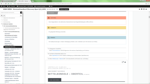

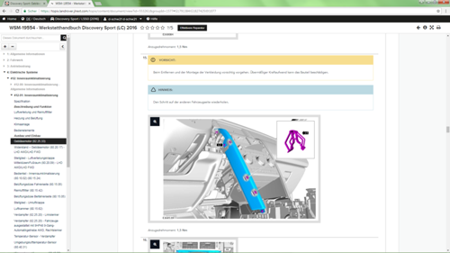

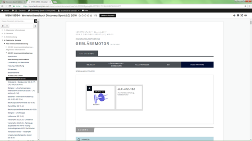

Jeddzet. Des wars :D
Das Ist von Land Rover die Offizielle Vorgehensweise, wenn man den Gebläsemotor erneuern möchte. Diese Screenshots habe ich aus dem Online Werkstatthanbuch (TopiX).
Mfg D.Schwarz

So, der Lüfter muss getauscht werden. Teil ist derzeit nicht lieferbar... :-/
