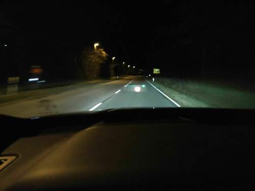

ich hatte einen Riss in der Windschutzscheibe und somit musste diese getauscht werden.
Leider wurde beim Tausch erst die schwarze Innenverkleidung der Kameras vergessen und nun funktioniert auch mein HUD nicht mehr korrekt.
Früher war es so, dass ich NUR die "Infos" auf der Scheibe gesehen habe. Also die Geschwindigkeit, Navi-Symbole, etc. und eben keine "Nebeneffekte". Jetzt habe ich einen hellen "Kasten" rund um die Infos. Also quasi den Rest des Head-Up-Displays, der früher unsichtbar war.
Ich habe mal ein Bild gemacht. Hier sieht man zugegebener Maßen das Problem noch schlimmer als es ist, aber ihr könnt sehen was ich meine. Rechts von der Mitte steht eine 0 in Orange (kann man aber leider nicht lesen, weil der Fokus der Kamera bei den Bedingungen nicht funktioniert). Außenherum ist ein heller "Kasten" (grün/gräulich). Das Bild ist aus der Fahrerperspektive gemacht, also der Blick nach vorne aus der Windschutzscheibe (ich habe nicht von aussen in das HUD fotografiert). - Ich vermute (oder befürchte), dass hier beim Einbau der Scheibe etwas vergessen wurde oder die falsche Scheibe verbaut wurde.
Jetzt meine Bitte (und der Grund dieses Threads):
Könntet ihr bei eurem HUD bitte mal gucken, ob ihr auch nur die "Zahlen/Zeichen" etc. seht, also OHNE diesen hellen Kasten? Wenn ihr mir eine Freude machen wollt, gern ein Bild von eurem HUD hier einstellen.
Danke & viele Grüße,
Hauser
P.s. Ich habe schon die HUD-Einstellungen (Helligkeit & Position) verändert, keine Besserung.

Kann es ggf. mit der Fokussierung des HUD's nach dem Tausch der Frontscheibe zusammenhängen? ggf. muss man das HUD neu kalibrieren bzw. wieder auf die neue Frontscheibe fokussieren, damit der Rahmen/Spiegelung verschwindet und die Schrift wieder scharf ist.
Denn Frontscheiben haben immer vom Gießen leichte Unebenheiten (Wellen) im Glas bzw. der Oberfläche, die von Scheibe zu Scheibe unterschiedlich sind.
Denke knolfis Ansatz ist gut . So würde ich auch vorgehen es kann ja immer sein dass die Scheibe - wenn auch nur im mm Bereich- anders ist mehr konkav oder konvex je nachdem und das kann ausreichen um eine Unschärfe zu erzeugen

Mein Evoque hat die von Dir beschrieben "Box" prinzipiell auch - technisch ist das auch nachvollziehbar, da das ja letzlich der Rand der Lichtprojektion ist. Sichtbar finde ist das vor allem nachts, und eigentlich auch nur wenn man darauf achtet. Gestört hats mich bisher nicht.
Anhand der Bilder ists schwer zu beurteilen, aber ich habe allerdings den Eindruck, dass das bei Dir deutlich ausgeprägter ist als in meinem. Insbesondere wenn sich das durch den Scheibenwechsel geändert hat würde ich daher auch nochmal in die Werkstatt fahren - die Justierungsidee finde ich ebenfalls nicht ganz unplausibel.
Bei meinem hat, nachdem das HUD anfänglich gut funktioniert hat, im Verlauf die Helligkeit so massiv nachgelassen dass man tagsüber fast gar nix mehr erkennen konnte. Nachdem ich bei LR war sind da recht ausführliche Tauschaktionen durchgeführt worden. Zunächst der Helligkeitssensor, dann das HUD komplett. Beides hat zunächst nix genutzt. Als nächstes sollte dann die Scheibe getauscht werden, zuvor wurde jedoch testweise der Regensensor gewechselt - und damit hats dann wieder funktioniert...
Nur so als Idee, falls die Fehlersuche schwierig wird ;)

Ich hab jetzt heute nachmittag nochmal konkret drauf geachtet und ein Photo gemacht. Bei mir ist der Rand zwar sichtbar, aber wirklich nur wenn man danach sucht. Kein Vergleich zu den Bildern von Dir. Insofern besteht da sicherlich Nachbesserungsbedarf...
