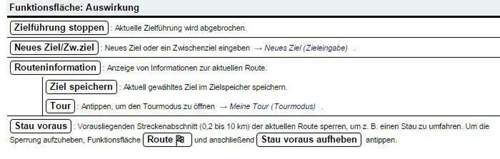

Ist bei mir auch so. Habe das Discover Pro mit folgender Softwarenummer: 0343. Klicke ich auf Routeninformationen erscheint ein neues Fenster mit Ziel, zu fahrende Kilometer, Ankunftszeit, Routenwahl und Standort . Unten steht dann nur "Ziel speichern".
Auch ich kann nur über das Zusatzfenster Manöver die nächsten zwei , drei Aktionen sehen.
Ansonsten funktioniert das Discover Pro ohne Probleme!!!
Vllt. liegt es am Reimport???? Naja. Wenn sich das was tun würde, wäre es schon schön. Kann aber auch mit den Manöverpunkten leben. Zu Not navigiere ich mit App-Connect.
