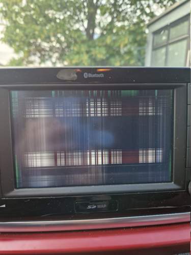

Kia Rio 4 (YB)
Wie man auf den Bildern erkennen kann zeigt mein Display nur noch Streifen an. Letzte Woche hat er das schon mal gemacht..paar Sekunden später ging es aber dann, deswegen hab ich mir nichts bei gedacht. Heute bleibt es bei den Streifen..egal welchen Knopf ich drücke! Ich denke es wird mir nichts anderes übrig bleiben als in die Werkstatt zu fahren..es sei denn jemand hat eine Idee was ich noch machen könnte!?
Vielen Dank im voraus.
Liebe Grüße Nicole
Kia Rio Display

Klemm mal für ½ Stunde, allpoig die Batterie ab...dann lernen sich alle Steuergeräte neu an. Dann sollte auch das Infotainment Display wieder funktionieren.
Super..Danke für den Tipp..werde ich gleich morgen früh mal probieren..ich hoffe du hast recht und damit geht es wieder. ??
Aber wirklich min.½ Stunde den Plus- und Minuspol der Batterie abklemmen, damit sich alle Kondensatoren entladen können und somit der Bus und die Elektronik ihren Speicher verlieren und von Neuem kommunizieren müssen.
Vielen Dank..weiss ich bescheid..probiere es morgen früh! ??

Bevor ich jetzt die Batterie abklemme..muss ich aber doch nochmal nachfragen..im Handbuch steht dass dann einige Komponenten einen Reset benötigen..was ja im Falle mit dem Display auch gewünscht is..aber er resettet das alles von alleine..oder muss ich da was machen? Denn bisschen Batterie an und abklemmen is kein Problem..aber wenn es dann um irgendwelche anderen sachen geht bin ich besser raus..bevor die Kiste nachher nicht mehr läuft! ??

ja da sollte man wissen was hinterher alles wieder angelernt werden muss.
Beim Vorgänger Modell Rio 3 UB gibt es keinerlei Probleme die Batterie abzuklemmen. Da bleibt alles wie vorher.
Bei unserem Honda CR V (IV) muss der Radio Code eingegeben werden. Wenn man diesen nicht hat muss das Radio ausgebaut werden um an die Seriennummer zu kommen. Mit der Seriennummer und der Fahrzeug-Identnummer kann der Honda Händler diesen Radio Code wieder generieren.
Also Vorsicht. Evtl. den Kia Händler vorher kontaktieren.
Ich war einfach mal mutig und hab es jetzt einfach gemacht und zum glück funktionierte auch danach wieder alles..leider alles bis auf das Display. ?? Somit bleibt mir dann morgen nichts anderes übrig als zum Kia Händler zu fahren und zu gucken was der dazu sagt..leider sind die 3 jahre Garantie rum..sehr ärgerlich denn ich fahre ihn noch keine 2 jahre..aber hoffe einfach mal dass es nicht zu teuer wird!

Dann hat das Display leider einen Defekt.....bleibt dir nichts anderes übrig, als es zu tauschen.
Ja..das befürchte ich leider auch..bin ich ma gespannt was das für kosten sind..aber hilft j nix..ohne geht halt auch nicht! ??
Ja, leider....halt uns auf dem Laufenden
Das mache ich..schönen Abend ??
