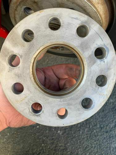

Audi A5 8T Sportback
Ich bin mit den nerven am ende ich weis nicht mehr weiter.
Hoffe Ihr könnt mir helfen.

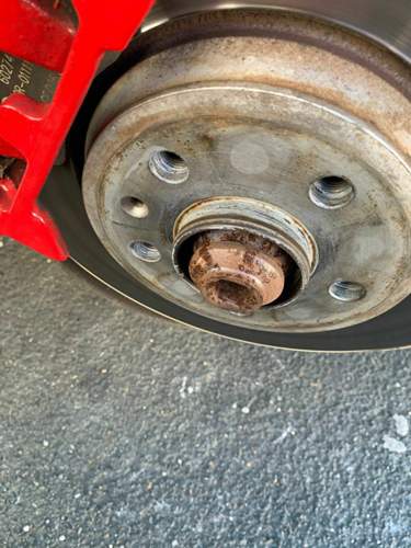

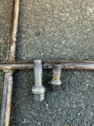

Hinten habe ich 12 mm Distanzen aufgesteckt von Eibach mit passende Radbolzen. Seitdem habe ich so komisches eiern beim fahren ab bestimmte Km/h zwischen 60-70 km/h gehts los. Hab die Rs5 Rotoren drauf
Liegt das an den scheiben bzw könnte es daran liegen ..?
Die reifen sind nagelneu. Bevor ich die scheiben hatte lief das auto ganz ruhig. Habe übrigens vorne hinten 3bar Reifendruck drauf.

Versteh mich nicht falsch aber du verstehst nicht mal die Frage ob Auflagefläche der felge Plan ist oder du merkst nicht selber ob die schraube doch vielleicht 2mm zu lang ist und an der radnarbe irgendwo gegen stößt beim anziehen.

Das geht von "nicht richtig anliegen" über "falsche Radschrauben" bis hin zu Fertigungstoleranzen jenseits von gut und böse.

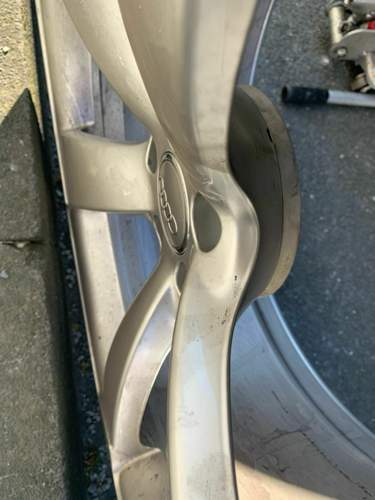

- Haben die Scheiben eine Fase und wie stramm sitzt diese am Fahrzeug?
- Wie stramm sitzt die Fase in der Felge?
Wenn dabei irgendwo zu viel Spiel ist, oder die Scheiben keine Fase haben, bekommst Du das nie ruhig.

Hast du auch die richtigen spur Platten mit der richtigen Zentrierung? Die zentrierung muss eng sitzen. Wenn du falschen Durchmesser hast kann das schon sein. Ansonsten slurplatten abschrauben... Gucken ob es besser wird und wenn ja die scheiben reklamieren.
Auch sollte die Auflagefläche gut gereinigt werden bevor man Spurplatten montiert. Da reicht schon bisschen Dreck und die Platte sitzt nicht genau, dann kommt natürlich das "Eiern".
Und wie die Vorredner schon sagen, bau mal ab und Probier mal ohne Spurplatteb obs besser ist und schau mal wie die Platten auf der Nabe sitzt und wie die Felge auf der Zentrierung sitzt.
Kontrolliere mit einem Haarlineal ob die Spurplatten auf beiden Seiten wirklich Plan sind. Dazu gibt es bei YouTube ein Video von den Autodoktoren. Titel: Distanzscheiben des Grauens. Klick mich
