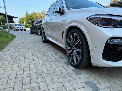

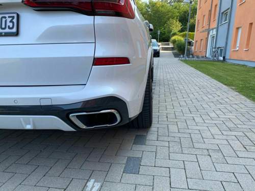

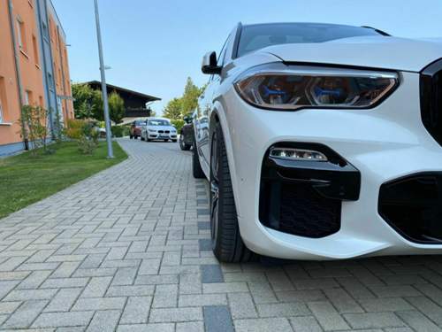

Ich hab mir auf die 22 Zoll vorne 12mm und hinten 15mm von Eibach montiert. Eintragen war kein Problem, ich habe nur ein extra Schreiben schreiben für die Eintragung erhalten das ich mitführen muss. Es muss nichts in den Brief oder Schein eingetragen werden. Man brauch zum Eintragen nur den Schein. Vorne reichen die 12mm Vollkommen hinten könnten es auch 20mm sein.

Ich mache morgen mal Bilder. Ich habe die Breite genommen weil ich keine Lust hatte diese Plastikverbreiterung an die Radläufe zu kleben. Einfach bei Ebay suchen für den G05 da findet man welche.
Hier gibt es die in silber und schwarz inklusive Schrauben für BMW Original Felgen, das ist die einfachste Option.
