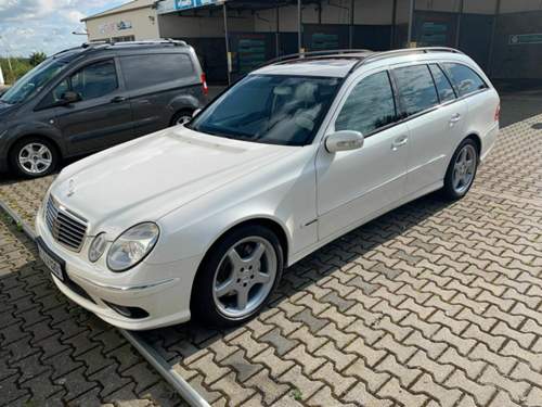

Hallo Zusammen,
Kann jemand sagen ob man das Distronic aus einem Vormopf in einen Mopf einbauen kann.
Natürlich dann den Kühlergrill dabei vom Mopf verbauen.
VG
21 Antworten
Kann ich dir sagen, geht nicht da völlig unterschiedliche Systeme verwendet wurden. Wurde aber alles schon 1000 mal gesagt.
Geht nur, wenn das Spenderauto ab 06/2004 gebaut wurde.
Vorher passt die Elektrik nicht wie Mackhack schon geschrieben hat.
Erkennt man daran, dass dort ein separates Steuergerät verbaut wurde.
Um genau zu sein gibt es 3 verschiedene Distronic-Systeme im 211. 2002-2004, 2005-2008, 2009. Keine können untereinander verbaut werden.
Genau beim alten System gibt es ein extra Steuergerät unter dem Beifahrersitz und vorne am Sensor sind zwei Stecker.
Ab Mopf gibt es das Steuergerät nur noch integriert im Radarsensor und daran einen Stecker.
