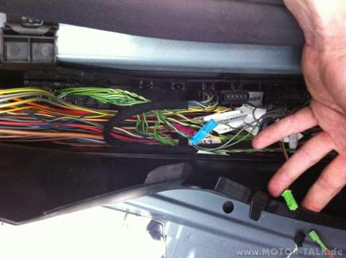

Anhand der Schaltpläne habe ich gerade herausgefunden, dass es dort noch den "älteren" Sensor (A89) mit dem 6-poligen Anschluss gibt, der genau wie bei uns auch mit Pin 6 zur Masse, mit Pin 1 zum SAM vorn (N10/1) und mit den zwei Pins 4 und 5 zum CAN H geht (Pins 2 und 3 werden nicht verwendet).
Was nun hinzukommt ist das Steuergerät Radarsensoren (N62/1) mit zwei Radarsensoren (A86) vorn innen im Stoßfänger...

Ich hatte mir das auch mal in Schaltplänen uns Systembeschreibungen angeschaut.
Ich glaube wir müsen unterscheiden beim W211:
- alte Distronic bis FIN 635991 mit Zusatzsteuergerät
- neue Distronic ab Fin 635992 ohne Zusatzsteuergerät.
- Weiterhin unterscheiden sich USA/Kanada/... zu ECE-Fahrzeugen im Leitungssatz. Mein US-Modell hat keine Verbindung zum SAM-Fahrer.
Und wie ich schon geschrieben habe: Wie bekommt man das zusätzliche Steuergerät Radar- und Videosensorik (N62/1) in unseren Fahrzeugen zum Laufen?
Weitere zu klärenden Fragen:
- Sind die CAN-Botschaften von N62/1 bereits in den restlichen CAN-Teilnehmern hinterlegt?
- Werden die gleichen CAN-Botschaften verwendet, wie bei Distronic?
- Wo ist die Koppelung an 30-180km/h und wo 0-200km/h hinterlegt?
Und es gibt noch etwas zu berücksichtigen: Die Nahbereichssensoren senden auf einer für Radioteleskope störenden Frequenz. Um trotzdem die Genehmigung zu bekommen werden die Sensoren mit einem Hinweis im KI in der Nähe solcher Radioteleskopstationen abgeschaltet. Die entsprechenden Positionen werden über das Comand ausgegeben.
Also werden wir uns auch um die Frage kümmern müssen: Muss das Comand für die Funktion eingebunden werden oder ist es egal und das System funktioniert trotzdem?

Ich würde mich da schon auf die Distronic konzentrieren, die sich höchstwahrscheinlich am ähnlichsten ist. Sprich die "neue" Distronic inkl. Steuergerät von Ende 2004 bis Ende 211er Baureihe und die Distronic Plus im W221 VorMopf ab 9/2005 bis Modelljahr 2008, weil im Mopf die ganze neuere Technik aus dem W212 Verwendung fand. Das heißt, in einem gewissen Zeitraum war die Distronic sicherlich gleich und wurde durch diese Nahbereichssensoren zur Distronic Plus ergänzt.
Die fehlende Verbindung zum SAM Fahrer beim US-Modell war mir bisher nicht bekannt. Wo gehts denn stattdessen hin?
Bezüglich der CAN-Botschaften habe ich bisher nur gelesen, dass der W211er Sensor die Signale ans ESP schickt, das sich dann um alles weitere kümmert und der Sensor beim W221 schickt seine Signale an das Steuergerät Radarsensoren (Videosensorik gabs da auch noch nicht) und dieses kommuniziert dann mit dem ESP. Möglicherweise muss man also den Distronicsensor samt Steuergerät noch austauschen oder das funktioniert dann von selbst anders wenn man den Abstandsassistenten auf
vorhandencodiert.
Die Funktionsweise bzgl. der Radioteleskopiestationen ist mir auch bekannt. Die gabs aber erst ab 8/2007. Also sollte man sich vielleicht auf die Distronic Plus bis 8/2007 konzentrieren. Andererseits sagt die Funktionsbeschreibung darüber nichts, was in dem Fall passiert, wenn es kein Comand gibt oder wenn keine Position bestimmt werden kann. Oder war Distronic Plus ab 8/2007 nur noch mit Comand und GPS-Antenne bestellbar?
