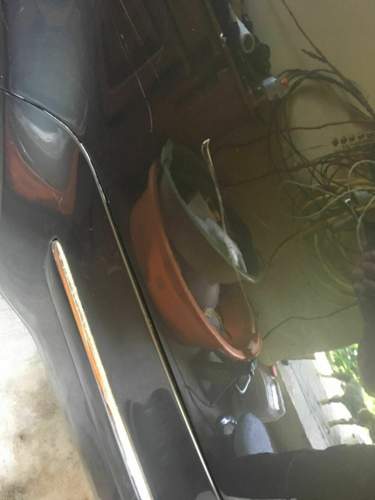

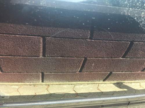

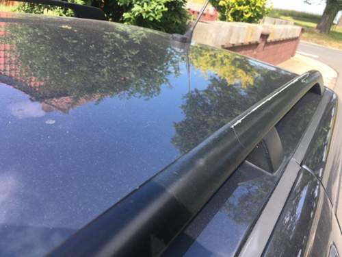

der Dicke hat überall an der Karosserie Kampfspuren, tiefere Kratzer, feinere Kratzer und alles was halt so mal am Lack hängen bleibt.
Gefühlt bin ich der erste der da wirklich mal Hand anlegen möchte.
Der Lack fühlt sich ziemlich Rau an und man hört ein deutliches „Reiben“ wenn man drüber streicht.
Nun weiß ich nicht genau wie ich am sinnvollsten starte, angefangen hätte ich mit einer gründlichen Handwäsche, danach eine Runde „Sonax Lackreiniger“ und dann anschließend eine Runde mit „Sonax Polish‘n‘wax Color“.
Habt ihr da einen besseren Tipp ? Oder sollte ich den Wagen lieber in die Hände eines Aufbereiters geben ?
Am aller meisten stören mich die Bora Typisch milchigen Scheinwerfer, vielleicht habt ihr ja einen Tipp für mich ?

ein paar kurze Bemerkungen. Dieses rauhe Lackgefühl rührt von Ablagerungen auf deinem Lack. Dies kann man, nachdem eine gründliche Fahrzeugwäsche erfolgt ist, in der Regel sehr gut entfernen. Dann ist zumindest der Lack wieder glatt wie man es sich vorstellt und wünscht.
Der Zustand der Scheinwerfer sieht zwar schlimm aus, diese kann man ebenfalls sehr gut in den Griff bekommen.

Da sich dein Lack rau anfühlt, solltest du in eine Lackreinigungsknete investieren. Das richtige vorgehen findest du in der FAQ. Bitte einmal komplett durcharbeiten. :-)
Empfehlenswert ist folgende:
https://www.lupus-autopflege.de/...c-Clean-Reinigungsknete-blau-100-gr
