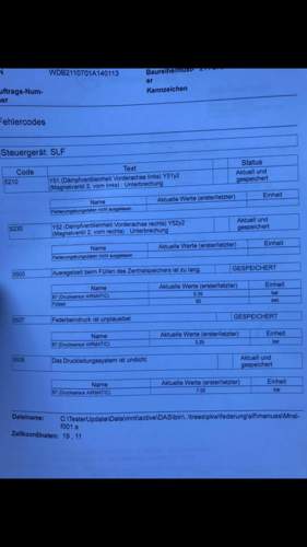

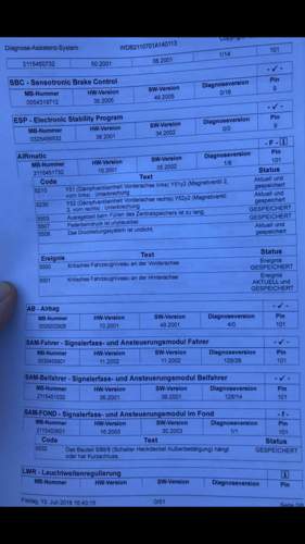

Hab die Ausdrücke von der SD im Auto gefunden
Eigentlich steht im Fehlerprotokoll ja etwas komplett anderes als was du im Ausgangspost geschrieben hast. War halt keine SD dieser Bosch Tester :D Zeigt wieder sehr schön, dass man sich auf die Nicht–SD–Tester nicht verlassen kann.

Ok, vielleicht bist du so freundlich und arbeitest kurz mit mir ab...
Also Fehler an VA gespeichert, HA Aktuell und gespeichert -> Fehler an der HA und die VA passt sich quasi mit an? Also muss ich vorne erstmal nicht suchen?
Die Dämpferventile sind ja erstmal zu vernachlässigen...die sind ja nur für die Härteverstellung...
Was ist denn jetzt so unterschiedlich zu den Werten aus meinem Bosch?
Du schriebst im Ausgangspost nichts von den Ventilen die ja laut SD aktuell und gespeichert sind. Nur gespeichert bedeutet, dass diese Fehler irgendwann mal auftraten. Zum Suchen von Fehlern und Problemen wären aber die Aktuell und gespeichert Fehler wichtiger gewesen (zum posten hier). Das was du gepostet hast ist in dem Fall das Resultat und nicht das Problem. Großer Unterschied.
Wir sind jetzt an dem Punkt angekommen wo du erstmal am Auto arbeiten musst und das Gefundene hier posten musst. Dann sieht man weiter was man (du) machen kann.
Anfangen würde ich am Kompressor. Arbeitet der , ist der Filter ok? Dann die Leitungen vom Kompressor zu den jeweiligen Dämpfern usw. Anschlüsse ok und dicht? Wenn hinten angekommen Vorratsbehälter von den Dämpfern iO? Ist alles nicht in ner Stunde erledigt , da braucht man Zeit .
Wenn ich Bosch und SD vergleiche, dann sagen beide das selbe: Undichtigkeit, Ventilblock. Wie bereits oben beschrieben.
