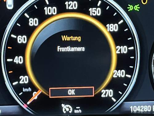

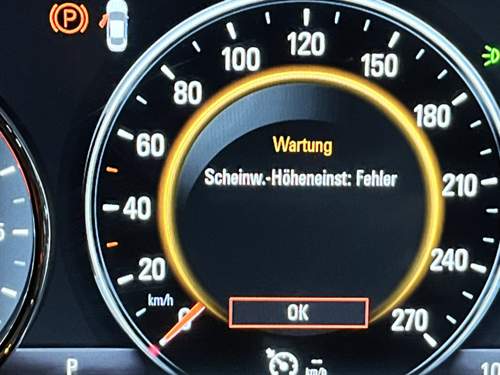

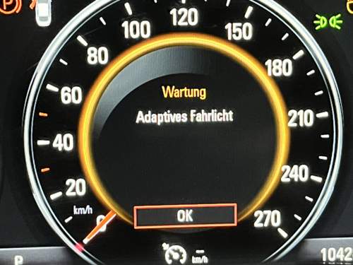

Hallo Opel Gemeinde,
heute wende ich mich mal mit einem Problem an euch, welches mich schon 2 - 3 Winter beschäftigt.
Sobald ich mein Fahrzeug bei Temperaturen von -2°C oder weniger starte, bekomme ich eine Reihe Fehlermeldungen. Da wird mir dann Fehler Frontkamera, Fehler Scheinwerferhöheneinstellung und Wartung adaptives Fahrlicht angezeigt. Sobald die Temperaturen höher werden, verschwindet die Fehler. Heute morgen hatte es -6°C als ich das Fahrzeug gestartet habe. Sofort wurden sämtliche Meldungen angezeigt. Hab dann die Scheiben gereinigt während das Fahrzeug lief. Da meine Holde etwas länger brauchte, startete ich das Fahrzeug nochmal neu in der Hoffnung, die Fehler wären weg, aber Fehlanzeige. Als ich dann 10 min später meine Frau endlich zur Arbeit fahren konnte, waren die Fehler nach starten des Fahrzeugs plötzlich weg.
Fahrzeugbatterie kann ich ausschließen, hab ich erst vor 3 Wochen getauscht in der Hoffnung , es würde nur an Unterspannung liegen.
Das es einer der Niveausensoren ist, würde ich auch ausschließen da es wie gesagt nur bei minusgraden vorkommt. Den Rest des Jahres funktioniert alles, egal ob nass oder trocken draußen.
Stecker der Niveausensoren hab ich auch schon geprüft, sind aber unauffällig.
Kann es wirklich sein, das das System quasi einfriert?
Hatte heute morgen den Eindruck, das die Erwärmung des Innenraums mit dem verschwinden des Fehlers zu tun hatte.
bei meinem örtlichen OH werde ich nicht so schnell einen Termin bekommen (2 Monate Wartezeit) und dann müssen natürlich die Fehler gerade da sein.
Vielleicht hatte jemand das Problem schon mal und kann mir einen Tip oder Ratschlag geben.
VG Maik

Achte mal darauf ob die Kamera unterm Spiegel Eingefroren oder stark Beschlagen ist . Schilderkennung , Licht und auch der Radar arbeiten wohl mit ihr zusammen. Ich kenne das Problem nur bei der Fahrt, in ungünstigen Wetterkonstellationen. Klima an und das Auto von drinnen trocken halten können helfen . Auch kann man das Spiegelgehäuse Modifizieren um dort für bessere Lüftung zu sorgen .
@Hallozusammen naja, Fahrzeug gestartet und dann Scheibe enteist. Scheibe vor der Kamera war dann nur minimal beschlagen. Hast du das spiegelgehäuse modifiziert?
Ja , das Gehäuse lässt sich Aushaken.Wer sich den Aufbau anschaut sieht schnell warum es dort Beschlägt . Andere Hersteller haben hier Heizdrähte verbaut .Ich habe Antibeschlag von innen aufgebracht , und das Gehäuse nur unten wieder Eingehakt. So kann die Luftzirkulation links und rechts den Beschlag auflösen. Bei mir funktioniert es soweit…
Das liegt nur daran, weil die Scheibe um den Sensor angelaufen ist und diese nichts erkennen kann!
hab ich auch manchmal, geht aber nach 5 Minuten Fahrt, wenn die Scheibe oben am Sensorrahmen wieder frei ist und nicht mehr beschlagen ist weg und keine Fehler mehr!

Ja das habe ich bei normalen Beschlag ja auch. Aber das die Systeme ihren Dienst ganz quittieren stört mich etwas. Es funktioniert ja dann auch keine höhenverstellung des Abblendlichts welches mir gelegentlich dann durch Lichthupen gezeigt wird.
So mal ein kleines Update. Nachdem die Fehler wiederholt aufgetreten sind, hab nicht mich mal auf die suche begeben und ein paar dinge probiert. Die Fehler verschwanden ja erst, wenn ich das erwärmte Fahrzeug abgestellt und nach kurzer Zeit neu gestartet habe. Von allein während der Fahrt verschwanden die Fehler nicht. Da das auf meinem Arbeitsweg keine Option für mich ist, jedes mal die Fahrt zu unterbrechen damit das Licht wieder vernünftig geht, hab ich zuhause angekommen einfach mal den Stecker der Frontkamera abgezogen und wieder angesteckt während der Fehler vorhanden war und der Motor lief. Scheibe war frei, kein Beschlag oder Eis, die Linse war auch i.o. Ergebnis, Fehler weg. War dann mit dieser Erkenntnis beim OH. Vermutet wird nun ein Defekt der Kamera. Im März hab ich einen Termin, dann werd ich hoffentlich mehr wissen.
