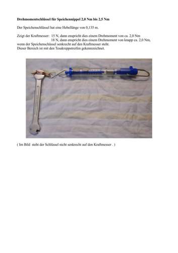

mit welchem Drehmoment sollen die Speichennippel angezogen werden?
Grüße Markus

Hah, das ist eine gute Frage! Sie ist durchaus berechtigt, aber schwierig zu beantworten.
Es gibt zum Teil in Werkstatthandbüchern Richtwerte für die Drehmomente. Wie man das korrekte Drehmoment auf die Speichennippel bringt, vor allem dann, wenn die Speichen evtl. so lang sind, dass sie über die Nippel hinausragen, ist der nächste Punkt. Hierzu hatte ich mir sogar schon einmal ein Spezialwerkzeug gebaut.
Die Frage ist aber auch: Was passiert, wenn man alle Speichen schön gleichmäßig mit dem Drehmomentschlüssel angezogen hat. Läuft die Felge dann perfekt ohne Seiten- und Höhenschlag? Ich sage: NEIN. Die Vorspannung der Speichen wird sich also bei der Zentrierung der Felge verändern.
Ich habe mich auch schon an Tabellen aus dem Maschinenbau und den entsprechenden Drehmomenten und Vorspannungen für die entsprechenden Gewindegrößen und -steigungen gehalten. Das macht dann aber auch nur Sinn, wenn man wirklich mit einem Drehmomentschrauber die Speichen spannt.
Die meisten Felgen, die ich bisher eingespeicht und/oder zentriert habe, habe ich "nach Gefühl und Klang der Speichen" behandelt. Alle Speichen müssen nach dem Zentrieren fest sein, einen hellen, sauberen, nicht scheppernden Klang aufweisen, der möglichst gleichmäßig auf beiden Seiten vorhanden sein muss. "So wie wenn der TÜV-Mann mit seinem Schraubendrehergriff den Festsitz der Speichen kontrollieren würde".
Man möge mich für meine Ausführungen aus der Praxis steinigen, aber so hat das bisher immer funktioniert.

Also,
die Speichen haben genau die gleichen Maße, wie die Speichen im Hinterrad meiner Honda CB 350 Four, nämlich 3,5 x 160 eindickend.
In der deutschen Originalreperaturanweisung für diese Honda steht ein Drehmoment von 20 bis 25 Nm.
Dies deckt sich in etwa mit der Messung der Drehmomente jener alten Speichen, die sich ohne Ruckeln lösen ließen.
Auch passt dies Drehmoment in etwa zum Gewinde.
Ich habe eine passendere Federwaage bestellt, werde mich an diesen Werten orientieren und dann von der Klangprobe berichten.
Grüße und Dank Markus
@DKWRT175VS-Schrauber schrieb am 08. Jan. 2024 um 19:56:00 Uhr:
Niemals!
