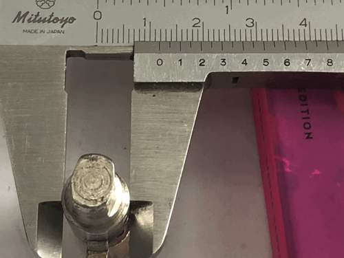

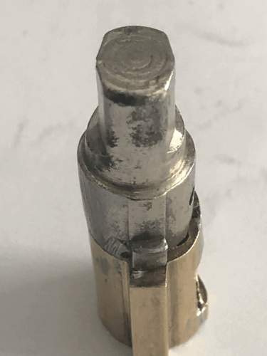

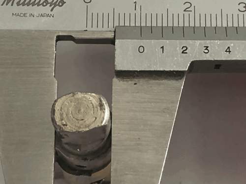

Hallo an alle leidgeprüften DKW-Fans.
Habe von einer RT 175 S, Vergleichsbilder eingestellt, da es diesen Einsatz, soweit mir bekannt, so leider nicht mehr gibt.
Vielleicht kann jemand dazu einen Tipp geben, ob es evtl. mit den wesentlichen Maßen einen halbwegs passenden Einsatz gibt, der dann mit etwas handwerklichem Geschick abgeändert und passend gemacht werden kann.
Dieses Teil wurde von mir aus einem ausgebohrten alten Schloß nur zur besseren bildlichen Darstellung etwas zusammengelötet.
Tempimagene91qc
Tempimage7of4y7
Tempimage4psoio
+7
Hallo Veicolo,
Ich habe für meine Rt175VS ein Schloss zurecht gefeilt. Ende dieser Woche würde ich mir ein zweites anfertigen und es detailliert dokumentieren, wenn dies dir weiterhilft.
Grüße Markus
