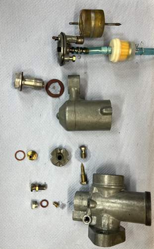

Jetzt habe ich aber noch ein Problem mit meinem Bing Vergaser 1/24/27.
Ich habe ihn zerlegt und im Ultraschallbad gereinigt. Leider kommt kein Sprit nach, da ich während der Fahrt immer und immer wieder auf den Tupfer drücken muss, das der Sprit nachkommt.
Stelle ich meine Hildegard ab und baue den Luftfilter ab, ist Sprit im Luftfilter, ist aber nicht viel.
-Entlüftung Tank ist frei.
-Benzinhahn ist neu
-Tank ist entrostet
-Habe noch ein Filter zwischen Benzinhahn und Vergaser verbaut
-Schwimmer ist dicht und heile
-Schwimmernadel ist ordnungsgemäß verbaut und in der Kerbe eingerastet
Hat noch einer Zufällig eine Idee wo dran es liegen könnte?
Gruss Stephan
Themenstarteram 30. März 2023 um 11:46
Hier mal ein Bild von meinem vergaser….
1/24/27

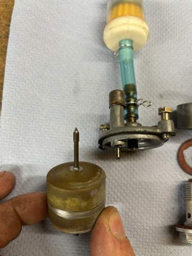

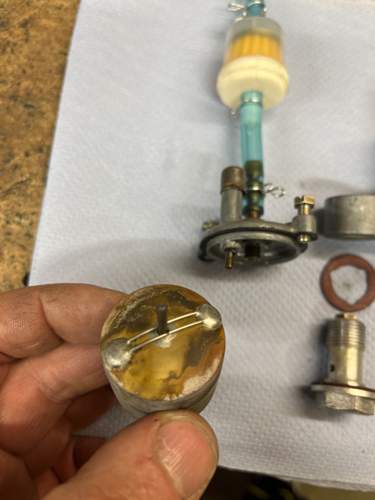

Kannst Du ein paar Detailbilder vom Schwimmer einstellen?
Themenstarteram 30. März 2023 um 11:55
Hier ein paar bilder

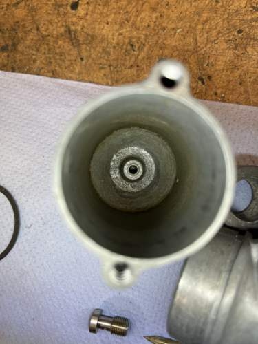

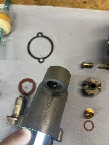

Ist das Loch in der Schwimmerkammer richtig frei? Also quasi die Lagerung/Führung, in die die stumpfe Seite der Nadel rein geht.
Mfg
Themenstarteram 30. März 2023 um 12:03
Meinst du das Loch? Ich habe alle Löcher sauber gemacht…
Ja, genau das (im zweiten Bild am Boden) habe ich gemeint. Scheint aber sauber zu sein.

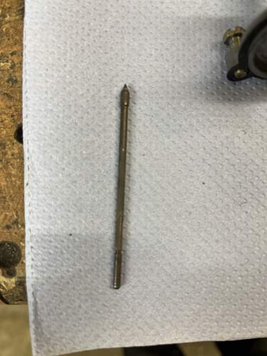

Die Teile Schwimmer und Nadel gehören garantiert zu diesem Vergaser? Nicht dass der Schwimmer zu früh die Benzinzufuhr unterbricht.
Man müsste mal den Schwimmerstand prüfen. Dafür müsstest Du aber eine spezielle Schraube für die Schwimmerkammer haben, an der man einen Schlauch anschließen kann.
mfg
