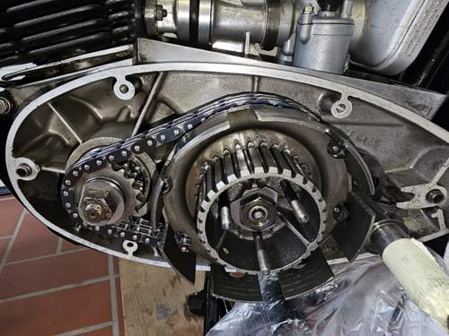

Habe heute den Kupplungsdeckel abgenommen und es ist genau passiert was mir geschrieben wurde.
Duplexkette gerissen, hat sich zwischen Kupplungskorb und Kickstarterwelle verklemmt.
Daher konnte der Kickstarter nicht mehr betätigt werden und somit konnte die Kurbelwelle nicht mehr drehen.
Das Kupplungsgehäuse ist teilweise zerstört, vom Gehäuse ist ein Teil abgebrochen und Zähne vom Zahnkranz fehlen auch.
Das Motorgehäuse ist heile geblieben.
Wie sollte ich vorgehen, welche Teile sollte ich alle austauschen ?
Kupplungskorb , Zahnrad auf der Kurbelwelle und die Duplexkette müssen getauscht werden.
Am besten die komplette Kupplung ?
Wo bekomme ich bezahlbar alle Teie her ?

Bilder von den Kupplungsbeschädigungen
1000031499
1000031500
1000031501
+2
Themenstarteram 29. Juli 2024 um 20:35
Bilder Kupplung
1000031456
1000031455
Themenstarteram 29. Juli 2024 um 20:38
Ich kann mir nicht erklären ,warum die Kupplungskette bei 40 km/h gerissen ist. Was hat das Verursacht ?
