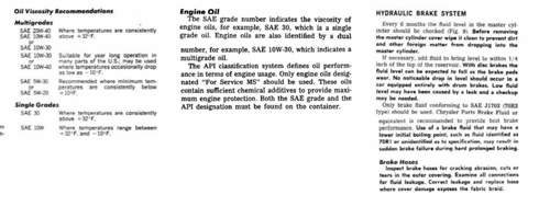

Zu Öl und Kühlwasser ganz heißer Tipp:
Beide Flüssigkeiten komplett ablassen und erneuern.
Motoröl und Filter sind klar - weißt du eh nicht, wann da der letzte Wechsel war. Welches du da verwenden solltest - frag mal den Mike Cougar :D
Kühlwasser: Kaufe dir US-taugliches mit Rostschutzmittel. Ich habe schon Zylinderköpfe gesehen, die komplett durchgegammelt waren. Ein Bekannter hatte erst kürzlich nen aufgekochten Kühler - da kam die ganze braune Suppe raus und schlug sich dann als brauner trockener Beschlag auf dem Lack nieder.
Wenn du den alten Frostschutz draußen hast, bist du relativ unabhängig und brauchst dir um geeignetes zumischbares Zeugs weniger Gedanken machen.

Welches Kühlmittel kommt denn da rein?
Es ist Knallgrün, hab da keine Ahnung.
Genauso Öl, welches hau ich denn da rein?!
Und beim Getriebe weis ich auch nit welches Öl da rein muss.

Zur Bremsflüssigkeit: Derjenige, der dir den Bären mit Geruchsprobe und "Sämigkeit" (sowas hab ich auch noch nicht gehört - muss wohl ein Hobbykoch gewesen sein) aufgebunden hat, gehört eingesperrt!
Wie hoch der Wassereintrag in der Bremsflüssigkeit wirklich ist, kannst du nur mit einem Testgerät herausfinden.
Bereits wenige Prozent über dem Grenzwert können die Bremse bei längerer Bergabfahrt wirkungslos machen.
Ebenfalls kann der Bremskolben verrosten, was man erst nach mehreren hundert oder tausend Kilometern mitbekommt, weil entweder die Bremswirkung plötzlich einseitig auftritt oder die Bremse zu Überhitzen beginnt, weil der Bremskolben nicht mehr von selbst löst.
Genau wie beim Motorenöl: Keine Kompromisse eingehen und am falschen Ende sparen! Wechsel die Flüssigkeiten vollständig - zu deiner eigeben Sicherheit und zur Sicherheit aller anderen Verkehrsteilnehmer!

Weis ja nit wie alt die plörre ist.
Aber auch bei der Bremsflüssigkeit ka welche da rein gehört...
sowie beim Öl und Wasser... finde da nix im web ;)
