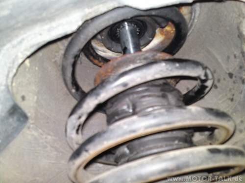

hallo ich hab ein problem meine domlager sind scheinbar defect die federn sind runder gerutsch
was kann ich da jetzt tun ???
hab ein h&r sportfahrwer 60 /40 drinne
bitte um hilfe

wie kann ich das verstehen - die federn sind runtergerutscht ?
beim ausgebauten federbein ist die feder nach oben raus oder ist alles noch eingebaut ?
kannst das evtl genauer erklären oder n bild machen ?
mfg
loomi

ok am donlager drückt ja die feder dagegen
also unten auf die platte und oben gegen das lager also das plastigdings
so das lager oben sitzt drin aber die feder liegt an der karosse oben
des darf soweit ich des weis net sein und wie kann das passieren ???
Federteller vergessen?????
Genaueres wirst du wohl erst sehen wenn das Federbein ausgebaut ist.

heist das federteller da oben ka ich mach jetz ein foto

ich kanns schlecht sehen, aber sieht aus als wär der Teller durchgerutscht und liegt jetzt auf dem Dämpfer (über dem Faltenbalg). Dafür gibts 2 Möglichkeiten: entweder Federteller weggerostet oder Kombination Feder/Teller falsch, gibt Teller mit 60mm und 80mm Durchmesser, bei 60mm Teller in Kombi mit 80mm Feder passiert auch sowas...und auf dem Bild siehts so aus als wär der Teller kleiner als die Feder oben...

Wie H1B schon schrieb sieht es so aus als seien falsche Federteller (60 mm statt 80 mm) verbaut worden...

mach mal ein Bild von oben bitte, da ist ja schon ne Menge Rost Oo
also ich denke da fehlt der Federteller komplett, oder ist das nicht das Domlager was man oben auf dem Foto sieht?
ausbauen und anschauen. neuen federteller gleich bestellen.

ja, aber vorher oben die Feder messen damit der neue Federteller dann auch der richtige ist und nicht wieder durchfällt :)

ja giebt es nur die 2 grösen und wen ja wieso hat meine nette tuningwerkstadt nicht die richtige eingebaut ???
ja wie raus messen wie misst man diese teller???
es gibt 3 verschiedene Federteller ^^ 80mm sind die alten, 60mm die neuen Teller. Es gab aber auch alte Teller für neue Domlager, wurden beim Plusfahrwerk bis etwa 93/94 so verbaut.
