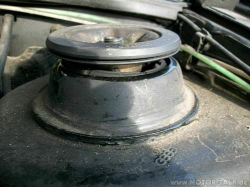

Was sagt ihr zu diesen Domlagerabstand von ca 2,5cm bei meinen Passat 35i Facelift,ist das noch OK meine der Abstand?

Vermute ich auch. Denke mal das die Feder nach dem zusammenbauen von Federbein und Domlager nicht optimal auf dem Federteller auflag und sich nun gesetzt hat. Ist mir auch schon passiert als ich meine Federn erneuern musste. Im grunde nicht allzu dramatisch.
Ein wirklich defektes Domlager würde sehr häufig sich durch "klong"-Geräusche bemerkbar machen.

Ja bei einem verschlissenem Domlager ist das so völlig in Ordnung.

Deutlich ist auf deinem Foto zuerkennen das der Lagergummi geschrumpft ist...und genau deshalb hast du die 2,5 cm Abstand.
Der Abstand der Domlager zum Dom ist so wie auf Deienen Bildern zu sehen völlig
normal. Kein Grund zur Panik! Faustregel ist eine Fingerbreite.
Es handelt sich hier um Aufstützlager - solange keine Beeinträchtigungen im
Fahrverhalten festzutellen sind ist das alles o.k.
Gruß Eiche.

Hallo Zusammen,
ich habe die Stoßdämpfer vorne samt Domlager an meinem B4 BJ vor 5tkm gewechselt, habe letzes mal auch gesehen das die Abstände bei mir genauso merkwürdig aussehen, ich hoffe ebenfalls das dies so normal ist? Geräusche bei der Fahrt gibt es nicht, nur ab und zu beim Lenken im Stand, da gibt es ab und zu ein "Klonk"-Geräusch, hört sich so an als würden die Federn vorne arbeiten, was kann das denn sein?!
Grüße!
Ich Tip auf einen defekten/trockenen Spurstangen-Kopf.
vermute das Wälzlager im Domlager ist am "fressen" wenn das schwergängig ist dann sind diese Klong-Geräusche typisch.Beim Lenken Verdreht sich das Federbein und die Feder natürlich auch. Diese Bewegung macht das Wälzlager vom Dom mit - wenn nicht, dann baut sich Spannung in der Feder auf die sich dadurch abbaut indem die Feder auf dem Federteller " zurückspringt " und das kann man dann als das Typische "klong " hören.
5 tkm sind nicht viel für Domlager. Du hast einen B4 also das 2 teilige Domlager ( Gummilager und Wälzlager getrennt)
selber eingebaut oder einbauen lassen?
Gruß Ralf
