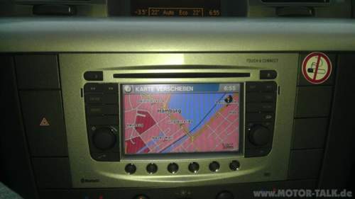

Andere Frage, warum kein Umrüsten auf z.B. DVD90 oder das Touch&Connect ???
Das Problem beim Zenec im Vectra C ist, dass es nur noch das 5011 gibt. Und dieses gibt es nur in Schwarz. Das 5010MS wurde auch nur eine begrenzte Zeit angeboten.... Letztendlich gab es das 5010MS nach einiger Zeit auch nur noch in schwarz Klavirlack Optik.

Das Touch & Connect hat ein gutes Radioteil. Hat aber auch den Knick.
