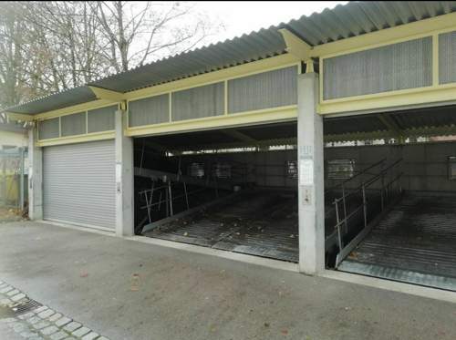

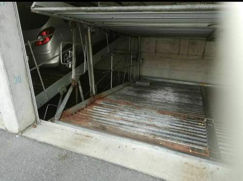

gibts da evt. ein Bild davon? Würde mich auch mal interessieren wie so eine schräge Duplex-Garage genau aussieht!
LG: Wolfgang

Hallo Wolfgang,
schau mal
hier
, dass wäre ein Beispiel für die schräge Parklage, oder auch
hier
. Ich habe
diese
Variante, nur eben mit dem Nachteil, dass man nicht flexibel an das untere Auto ran kommt. Da dort aber meist der Youngtimer parkt, und der nicht so oft und auch nur von April bis Oktober bewegt wird, passt das halbwegs für mich. Und vom Preis her kam der Doppelparker genau so viel wie ein normaler Stellplatz. Da war die Entscheidung schnell getroffen.
Gruß Thomas
am 29. Mai 2014 um 11:45
Uns gegenüber gibt es 2 solche Schräg-Anlagen. Die Auto-Besitzer haben jedoch ihren PKW -ausser im Winter- meist auf der Straße stehen, da die Ein- und Ausfahrt sehr schwierig ist. Auch kommt öfters der Service (Kundendienst), da die Anlage defekt ist.
Gruß - Dieter.
Hallo Thomas,
vielen herzlichen Dank für Deine Mühe mit den Bildern! Leider sind diese Garagen meist immer recht versteckt und darum auch schlecht einsehbar. Meine Herrn, da gehts ja ganz schön eng von der Höhe her zu.:eek:
