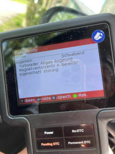

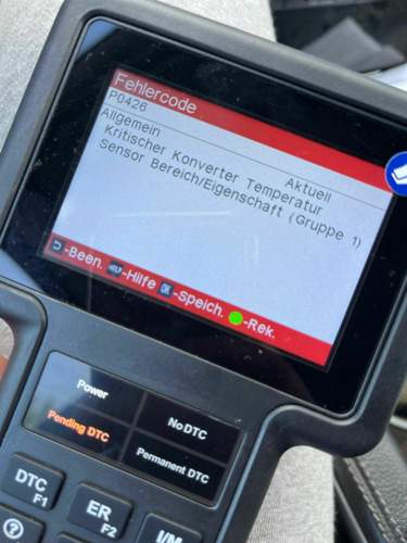

Nächsten Tag fuhr er besser wie nie zuvor. Bis der Wagen in den notlauf ging als ich mal den Fahrradfahrer etwas schneller überholt habe. ohne motorkontrolleuchte allerdings… konnte das Gaspedal durchdrucken da kam nichts bergauf ist der Wagen fast gestorben. Diagnosegerät hat foto1 ausgespuckt. Konnte es löschen aber keine Besserung der Wagen blieb bis nachhause im notlauf. Am nachsten morgen waren die Heinzelmännchen da und der Wagen lief wieder seitdem kommt immer wieder motorkontrolleuchte mit foto2 … lösche es und es dauert bis es wieder auftaucht. Kein notlauf oder spürbare Leistungseinbussen.
Prüfe mal, ob der Stecker des Ladedruckstellers richtig sitzt!
