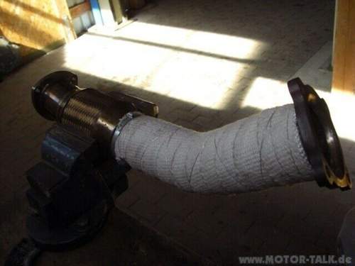

Hab mal schnell nachgemessen: mein Kat (rund, 120mm) hat eine Länge von 300mm. Hat auch gerade so eben gepasst, ohne dass ich viel Rohr dranbraten musste.
Wenn du auf 3" gehen willst, kommst du m.M.n. um eine stückweise Anpassung nicht drumherum. DP montieren, den Kat-Konus bei 3"[***] abschneiden und dann schauen, wieviel Rohr du noch zum Racing-Rohr brauchst. Wenn da eine Reduzierung (auf 55mm oder was auch immer) notwendig ist, könntest du ja eigentlich das mitgelieferte Rohr der DP nehmen- das hat ja verschiedene Abstufungen.
[***schon aus diesem Grund bietet sich eigentlich nur ein runder Uni- Kat an, strömungsgünstiger isser auch]
Grüße, T
p.s.: meist klingt's mit Racing-Rohr nicht wirklich gut
p.p.s.: anbei noch ein Foto- damit du siehst, dass schon mit 2,5" wenig Platz ist, dass die AGA arbeiten kann ohne zu dengeln.

Das sind die Anschlüsse von dem Kat den ich mir jetzt gekauft hab( 100 Zeller : http://www.ebay.de/itm/221287842059?... )
Länge: 260 mm
Durchmesser: 100 mm
Anschlußdurchmeser: 50mm (2") - 76mm (3")
Material: Edelstahl
das mit dem reduzierstück der downpipe die da dabei is hab ich mir auch schon gedacht das zu nutzen.
