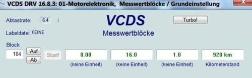

als erstes poste ich mal meine DPF Werte:
Code:
Beladungsrussmassenw. berechnet   22,8
Beladungsrussmassenw. gemessen   14,1
Strecke seit letzter Regeneration    670km
Differenzdruck DPF: 7,8mbar (Leerlauf)
Offset Differenzdruck: 3,9mbar
Code:
Beladnugsrussmassenw. berechnet   25,5
Beladungsrussmassenw. gemessen   12,6
Strecke seit letzter Regeneration    720km
Offset Differenzdruck: 7,8mbar
Gibt es Anhaltspunkte oder genaue Werte, ab welchem Beladungsrussmassenwert (zählt berechnet oder gemessen?) und welchem Differenzdruck eine Regeneration gestartet wird?
Hintergrund ist der, dass ich abgebrochene Regenerationen vermeiden will, da der Phaeton keine DPF Lampe hat, die eine aktive Regeneration anzeigen würde.
Was mir auch noch auffällt, der gemessene Beladungsrussmassenwert ist gesunken, obwohl nicht regeneriert wurde. (OK oder spinnt da ein Sensor?)
Weiters fällt mir auf, dass der Differenzdruck Offset von 3,9 mbar auf einmal auf 7,8 mbar hochgesprungen ist (OK oder nicht?)
Ein Eintrag "Eingriff Lastmanagement" - würde das die aktive Regeneration des DPF verhindern? (Ich denke nein, denn im Messwertblock xx des Motorsteuergeräts ist keine Regenerationssperre gesetzt.)
Danke.
Die Daten zum DPF sind in MWB 104 hinterlegt:
104.1 Ölaschevolumen
104.2 Beladungsrussmassenwert berechnet
104.3 Beladungsrussmassenwert gemessen
104.4 Stecke seit letzter Regeneration
Der Grenzwert für 104.1, bei dem der 3.0TDI DPF gewechselt oder gereinigt werden muß, liegt bei 0,52. Gemessen wird in Liter.

Das würde mich auch brennend interessieren. Bei meinem GP4 bekomme ich jedoch über die MBWs nichts angezeigt, was auf das Ölaschevolumen oder die Strecke seit letzter Regeneration schließen lässt, vermutlich wegen fehlender labeldateien. Beim passat cc hat man die Regeneration im fahrbetrieb sehr deutlich mitbekommen; beim phaeton habe ich bisher noch nicht gemerkt, wann sich der dpf regeneriert.
