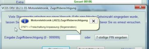

Muss meinen DPF regenerieren. Habe VCDS 17.8.1 bin aber VCDS Anfänger.

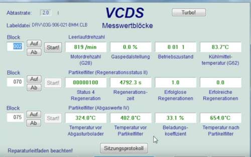

In jedem DPf Video wird unter "Motorelektronik"......"Zugriffsberechtigung" nach einem 7 stelligen Zugangscode gefragt. Dieses wird in einer Art Sprechblase in den Videos angezeigt wenn man mit dem Curser auf das Eingabefeld geht, Bei mir nicht. Brauche ich dann keinen Code??? Wenn ich dann unter "8 Messblöcke" gehe kann ich auch die in den Videos gezeigten Messblöcker nicht finden. Wie sind die Messwertblöcke beim3l TDI? Kann mir jemand helfen?
Wie/Wo kann ich im VCDS sehen vor wieviel Km die letzte Regeneration durchgeführt wurde?
Wie/wo kann ich mir den Beladungszustand anschauen?

Danke . Habe ich versuicht. Er nimmt den Code 10016 nicht....
Hast du den von dir im Bild angezeigten Code zuerst eingegeben?
Ich glaube nicht. Also erst Zugriff über 2....dann Codierung mit 1...... ?
In Messwertblöcke komm ich so rein....aber unter 100,101...102 sieht das bei mir nicht so aus wie in den FAQ.
Bei Codierung brauchst du nichts zu machen, du gehst auf Zugriffsberechtigung, gibst den Code 27971 ein, danach auf Anpassung und dort dann den Code 10016 für die Regenartion, das müsste so klappen.

Wie hoch ist dein Beladungszustand?
60gr bei einem Maximum von 58. Das ist wahrscheinlich der Grund das ODIS mir keine Regeneration im Menü anbietet. Laut ODIS muss ich den DPF wechseln. Deshalb möchte ich es ja mit VCDS machen.
In der FAQ Anleitung soll man aber über "Codierung ll "gehen und nicht über "Anpassung ".

Ich komme nur ins Motorsteuergerät. Komme auch über Zugriffsberechtigung mit Code 27971 rein. Kann aber dann weder über Codierung ll wie in Anleitung oder Anpassung Aktionen aufrufen. .Somit kann ich keine Aschebeladung oder sonstiges aufrufen. Auch keinen neuen DPF anlegen. ....
