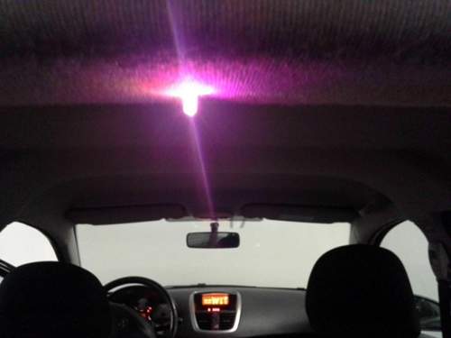

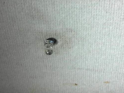

Sodala, endlich war es mal soweit mit dem Regenerieren (beim letzten Auslesen vor etwa 1/2 Jahr hieß es ca. alle 700km). Habe eine 1cm Blink-LED eingebaut (parallel zur Heckscheibenheizung), hinten an die Plastikverkleidung vom Scheibenwischer - damit ist es auch von meiner Frau abgesegnet, weil das "Beobachten" vom Spritverbrauch einfach nicht möglich ist, zuviel Ablenkung und ungleichmäßige Verbrauchsanzeige. Apropos Verbrauch, sie konnte keine Änderung zum normalen brennfreiem Zeitraum feststellen. Verbrannt hat er etwa 5 Minuten, und das war auf einer 70kmh Strecke mit Ampeln (Grünphase). Die Idee mit der LED kam hier aus dem Opel Bereich.
Und lt. meinem Peugeot AH soll der Verbrauch auch wirklich nicht merklich zunehmen, da PSA (im Gegensatz zu Ford) eben keinen Diesel zusätzlich einspritzt zur Verbrennung, sondern ja das Additiv untermischt! Nur wegen den zugeschalteten Verbrauchern (u.a. Heckscheibenheizung) kommt es ggf. zu leicht erhöhtem Verbrauch.
Nun ist fast alles prima, der 207er läuft zuverlässig und problemlos, die Verbrennung kann optisch erkannt und ggf. durch Weiterfahrt unterstützt werden.

Aha, na das kann sein (das Mißverständnis). Auf jedenfall war es für uns einfach zu schwierig anhand des Verbrauchs eine Verbrennung zu erkennen - daher nun die LED nach dieser Anleitung:
http://www.motor-talk.de/.../...ge-fuer-regeneration-dpf-t3305025.html
