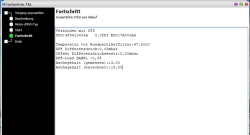

Die Aschemasse habe ich natürlich mittels VCDS nach Einbau zurückgesetzt.
Ebenso habe ich eine Zwangsregeneration eingeleitet, damit das Steuergerät von einer Rußbeladung von 0% ausgeht. Dieser Wert steht ja sonst zufällig auf dem Wert bei Ausbau des DPF.
Differenzdrucksensor habe ich auch gleich noch neu kalibriert.
Webwanze
Wie kann man den Differenzdrucksensor kalibrieren?
Er kann nur den Druck vor dem DPF und nach dem DPF messen.
Am Differenzdrucksensor kann man erst mal nichts kalibrieren. Da hab' ich mich vielleicht falsch ausgedrückt.
Man kann aber den Offsetwert für den Diff-Sensor im Motor-SG neu bestimmen lassen. Das geht über einen Adaptionskanal, wenn ich nicht irre.

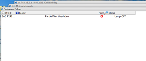

habe mal meine Daten ausgelesen!
DPF Block 104 -> Ölaschevolumen 0,59 -> Beladungsruss 18.
Laut Audi sollte der DPF ab Ölaschevolumen 0,46 gewechselt werden,
laut Wekstatt wird der wechsel aber nicht angezeigt (Indiz sei ein erhöhter Verbrauch und weniger Leistung)!
Ist das richtig? Soll ich den DPF wechseln? Oder einfach zufahren bis die Regeneration nicht mehr funktioniert.
Ich habe ja, jetzt 345Tkm Laufleistung, da sollte der DPF eigentlich mal gewechselt werden.
