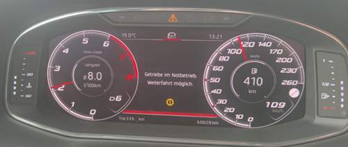

Mittlerweile bin ich an meinem Ateca am verzweifeln.
Heute 110km/h Autobahn 7 Gang. Nix wildes nur so mit geschwommen.
Auf einmal gab es ein Schlag vom Getriebe und die Kirmes im Tacho ging an :-(
Getriebe gestört, Weiterfahrt möglich.
Gang 1,3,5,7 gesperrt
Gang N,2,4,6 noch möglich
Auto aus, Auto an, paar Minuten das selbe.
Km Stand 59tkm. Das kann doch echt nicht sein.
Erst immer noch das Knacken in der VA Achse, wo ich immer noch keine Rückmeldung von Seat habe und jetzt das.
ADAC gerufen, weil ja samstags um 15 Uhr keine Werkstatt mehr auf hat.
Fehlercode: Positionssensor Kupplung 1
Das Auto ist jetzt 1,5 Monate aus der Garantie und ich auf dem Weg in den Urlaub für 3 Wochen und dann so was.
Mail an die Werkstatt ist raus. Aber ich gehe vom schlimmsten aus.
Oh man.

bei mir was das auch so, gleicher Motor. Leider ist das bekannt und sehr teuer, da ist die Mechatronik defekt.
Kosten bei mir 1700,- Euro, der Wagen war immer beim Service aber Kulanz wurde gleich abgelehnt.

Steuergerät vom DSG scheint defekt zu sein.
Kulanzantrag wird gestellt. Mal abwarten.
