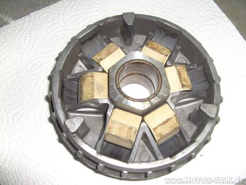

Moin,
ein bisschen Zeit im Urlaub und gleich mal wie geplant die Pulleys getestet. Lt. Pulley Forum sollte man 10-11g verwenden. Ich habe aus Gründen eines besseren Abzuges die 10g gewählt. Ich wollte wissen, wie gut die Pulleys im Vergleich zu meiner Malossi Vario sind. Ich hatte auf einen ähnlich guten Abzug und etwas höherer Endgeschwindigkeit mit niedrigeren Drehzahlen gehofft.
Nun habe ich die Malossi ausgebaut und die Originalvario mit den Pulleys bestückt (incl. neuer Gleitstücke). Anmerken muss ich das ich die Gegendruckfeder drin gelassen habe. Nach dem Zusammenbauen die erste Testfahrt und sofort die Ernüchterung. Der Abzug mit den Pulleys in der Originalvario ist deutlichst schlechter als mit der Malossi. Ein Test auf der Landstrasse hat gezeigt das weder Beschleunigung noch Endgeschwindigkeit verbessert wurden. Der Tacho hat maximal 110kmh angezeigt. Das hat auch mit der Malossi geklappt. Leider hat die SH125 keinen Drehzahlmesser, am Geräuschpegel konnte ich jedoch keine sonderlichen Unterschiede feststellen.
Da das Anfahren extrem verschlechtert wurde, habe ich die Pulleys wieder ausgebaut. Der Materialeinsatz der Pulleys ist identisch zu normalen Rollen. Sicher wird für "Innovation" auch etwas fällig aber 43€ incl. Gleitstücke ist für die Leistung nach meinem Test unterirdisch. Ich weiss jetzt auch warum für die Rollen eine helle Farbe gewählt wurde. Damit wird ganz klar ein mögliches Umtauschen vermieden. Die Rollen sind nach diesem Test kein bisschen abgerieben, jedoch bekommt man die Verschmutzungen nicht mehr weg.
Sollte nicht die noch in der Kupplung gebliebene weisse Malossi GDF das schwache Anfahren verursachen (was ich nicht glaube) sind die Pulleys definitiv keine Empfehlung wert (insbesondere im Vergleich mit einer Malossi Vario).

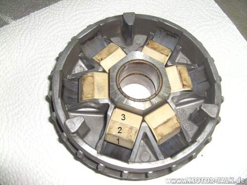

Wer sowieso die Rollen wegen Verschleiß erneuern muß, riskiert mit den Dr. Pulley´s Eckenrollen nur ganz kleines Geld. In der Standard-Vario dürften bei den meisten Roller die Minus 5~10 % weniger Gewicht optimal sein. Bei den sehr gut abgestimmten
Variomaten (z.B. Honda) wird wohl das gleiche Gewicht das beste Ergebnis erbringen.
Beim SYM GTS 250i/300i ist das Ergebnis eine wahre Freude und keine Enttäuschung! Hier kommt quasi Unten und Oben jeweils ein Gang extra dazu (nach Oben zeigt es der Eddingtest ganz deutlich - siehe Bilder).
Das es aber beim kleinen SYM GTS 125 nicht so aussieht, hat wolfi ja schon ausführlich dokumentiert.
Eddingtest-vor-dr-pulley
Eddingtest-mit-dr-pulley

Was mich irritiert: Du schreibst von feinen Riefen. Da solltest du mal in der Vario die Rampen polieren und, ganz wichtig, die Kanten der Gegendruckplatte. Diese sind manchmal (z.B. bei Suzuki Burgman AN400 fast immer) extrem scharf und können so die Flächen ankratzen. 2-3 Züge mit einer feinen Feile über die Kante helfen dem Problem ab. Hier ein Fotobeispiel aus einem it. Forum .
Wenn du die Rollen ausgebaut hast, wäre ich dir für einige Fotos im ungeputzten Zustand dankbar. Ich würde die Bereiche der farblichen Anlaufspuren und der Riefen gerne mal sehen.

Ich werde die Rollen dann mit feinstem Schleifpapier bearbeiten und versuchen den Originalzustand herzubekommen. Ich schicke dir dann Fotos zu, du kannst dann entscheiden ob das in Ordnung ist. Wie gesagt würde ich gerne die passenden Rollen nochmal in der Malossi testen.
