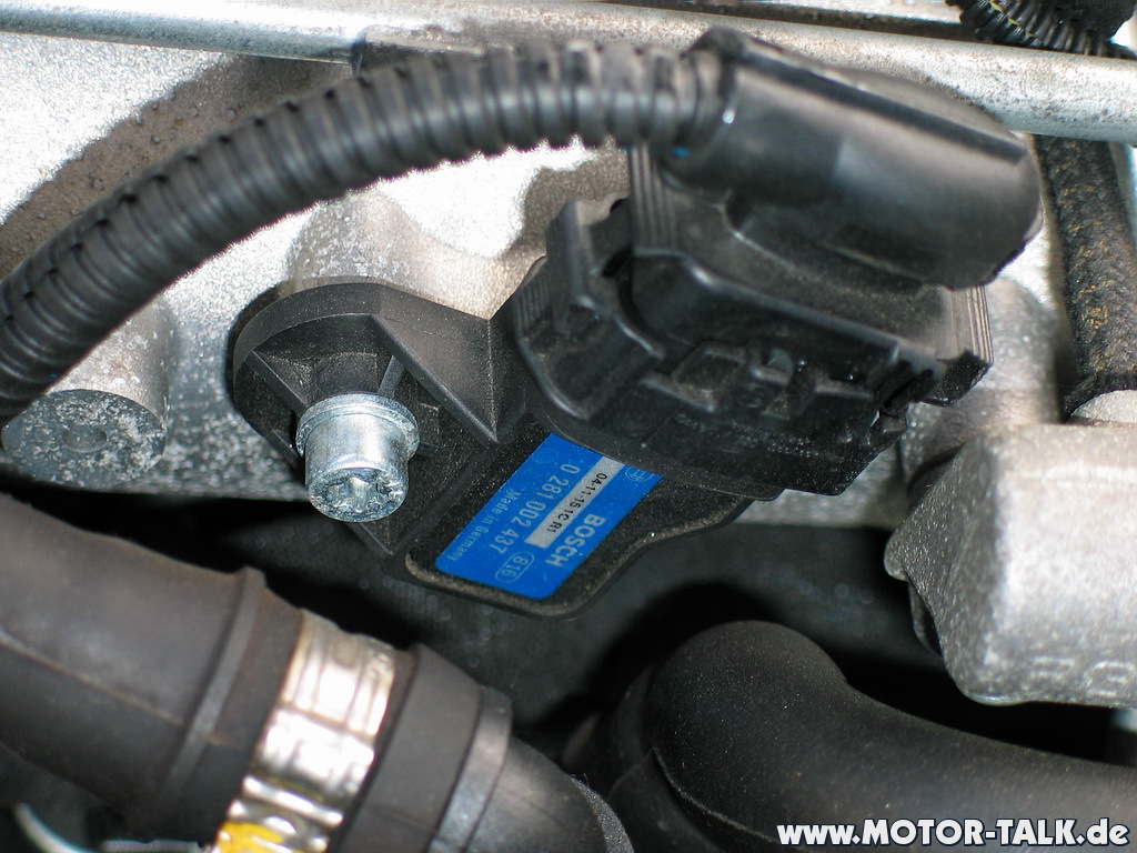

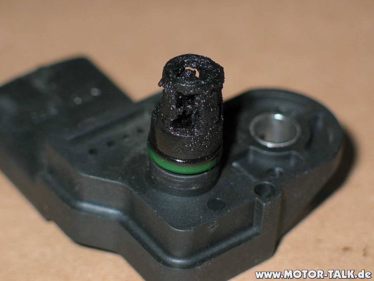

eine äußerliche Begutachtung wurde ja schon beschrieben: Gestänge noch dran bzw. ausgeschlagen?
"Innerlich": um zu schauen wie verrußt der Ansaugtrakt ist, kann man gut den Drucksensor ausbauen und begutachten. Ist der stark verrußt oder verölt?
Hier gibt es irgendwo auch ne Beschreibung zum Ausbau ... :D
z.B.:
http://www.motor-talk.de/.../...gung-agr-und-drucksensor-t2114147.html
Bilder daraus: Einbauort

oder verrußt
http://www.motor-talk.de/.../Attachment.html?attachmentId=628395
