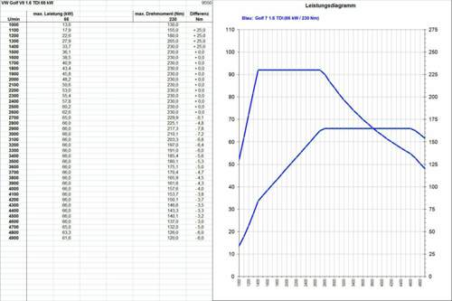

ich habe lange im Internet gesucht, bin aber nicht fündig geworden.
Ich bin auf der Suche nach Drehmoment- und Leistungsdiagramm für meinen Golf 7. Es handelt sich um den 1.6 TDI mit 90 PS / 66 kW (Baujahr 2018).
Falls jemand weiß, wo man die entsprechenden Diagramme finden kann, wäre ich sehr dankbar.

Wenn es dir nur auf dieses Diagramm ankommt, dann zeichne es im Zweifel doch einfach anhand der bekannten Motordaten selbst:
Das offizielle Drehmomentdiagramm des 90PS-Diesels in der SSP fängt mit rund 130Nm bei 1000rpm an.
Das ist der einzige Wert, den man so nicht wissen kann.
Der Rest ergibt sich anhand der (vermutlich) bekannten Motordaten und etwas rechnen.
Drehmomentmaximum zwischen 1400 und 2600rpm
Leistungsmaximum zwischen 2750 und 4600rpm
130 Nm bei 1.000 rpm - danke ;)
Meine ergänzenden Annahmen:
- 4.800 rpm = max. Drehzahl
- da Pmax bis 4.600 rpm geht, habe ich bei 4.700 und 4.800 rpm jeweils 5 Nm weniger als 100 rpm zuvor angenommen, damit dort P < Pmax ist.
- Vmax wie beim Seat Leon 178 km/h bei 4.600 rpm im 4. Gang
- 205/55 R16
Nachfolgend ein radikal vereinfachtes Radzugkraftdiagramm auf Basis der Angaben von VW (= Leistungswerte eines Motorprüfstandes = max. Ladedruck liegt immer an) und obiger Annahmen sowie ohne Berücksichtigung von Widerständen für den Golf 7 1.6 TDI 66 kW.
VG myinfo
Golf 7 1.6 TDI 66 kW Leistungsdiagramm
Golf 7 1.6 TDI 66 kW Radzugkrafttabelle
Golf 7 1.6 TDI 66 kW Radzugkraftdiagramm

Ich hätte vor, ein Radzugkraftdiagramm (F/v-Diagramm) für alle 5 Gänge zu erstellen an den Schnittpunkten der Kurven der einzelnen Gänge wäre dann der ideale Zeitpunkt zum Schalten, wenn man die 0–100 km/h Zeit messen möchte.

Doch das Drehmoment ist schon insofern interessant, da vordergründig die am Rad anliegende Kraft bzw. Drehmoment in Abhängigkeit der Fahrzeuggeschwindigkeit untersucht werden soll. Für die Frage, bei welcher Drehzahl das maximale Raddrehmoment anliegt ist klarerweise die Leistung ausschlaggebend.
Jedenfalls können Drehmoment- und Leistungsfunktionen eh ganz einfach ineinander umgerechnet werden, sodass ich jetzt einfach mal nach dem Drehmomentdiagramm gesucht habe.
