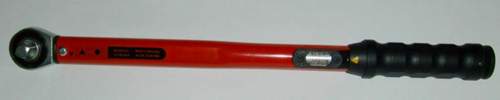

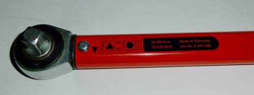

Dann werfe ich nochmal meinen DMS in den Ring, den ich schon viele Jahre benutze.
Die Handelsmarke ist FACTOR, Made in Germany, 20-200 Nm, +-3 % mit individuellem Meßprotokoll, 1/2-Zoll Durchsteckantrieb für Links-/Rechtsanzug, Einstellung über gut ablesbare Skala. Und aufgrund der Farbe ist er immer leicht auffindbar. Kostete damals bei albw mit Rabatt um die 80 €.

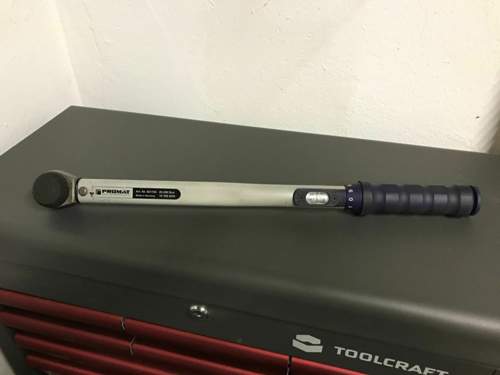

Der scheint, bis auf die Farbe, baugleich mit meinem Promat zu sein.
Mit dem bin ich auch sehr zufrieden, nur der Durchsteckvierkant hat mich dann doch etwas genervt.
Aber es gibt ja zum Glück die Pilzköpfe einzeln..
Ja, die werden unter verschiedenen Handelsmarken verkauft. Der ursprüngliche Hersteller dürfte GEDORE sein.
https://www.autoteile-plauen.de/artikel-1147.htm
electroman

Der sieht auch meinem KS Tools verdächtig ähnlich, auch die Daten sind gleich
Habe noch was gefunden dazu:
Es scheint sich um einen Gedore/Rahsol Dremotec Torcoflex zu handeln. Rahsol wurde 1972 von Gedore übermnommen. Der Aufdruck "Ü-30 Torcoflex Jubi-Edition" dürfte auf die damals über 30 Jahre zurückliegende Markteinführung der TorcoFlex-Reihe hinweisen:
