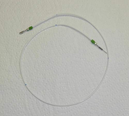

Schau mal auf dem Stecker nach was dort für eine Nr. drauf steht evtl. kommt man ja damit weiter und findet die Pins dazu oder Kabel-Rep.Sätze (einzelne Kabel ca.30 cm, mit beidseitig angepressten Steckern).

Ich würde einen neuen Stecker und Kabel-Rep.-Sätze verwenden und dann die Kabelenden mit Löthülsen mit dem alten Kabelbaum verbinden.
